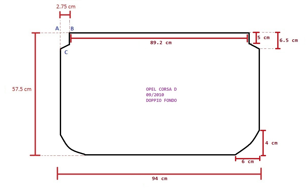

gasta » 31/12/2011, 11:52 ha scritto:ho modificato leggermente l'immagine di robox88 visto che era gia pronto... :l0l:
eccolo qua:
http://www.corsaclub.it/forum/uploadfile/22351_1325328831_doppiofondoschema.jpg
Seguendo queste misure, questo è il risultato:
ImmagineImmagineImmagine

È spettacolare, posso avere qualche dritta per come l hai realizzato??? Materiale, rivestimento, le misure che hai adottato sono quelle del forum???

Complimenti, qualche dritta per poterlo realizzare???
