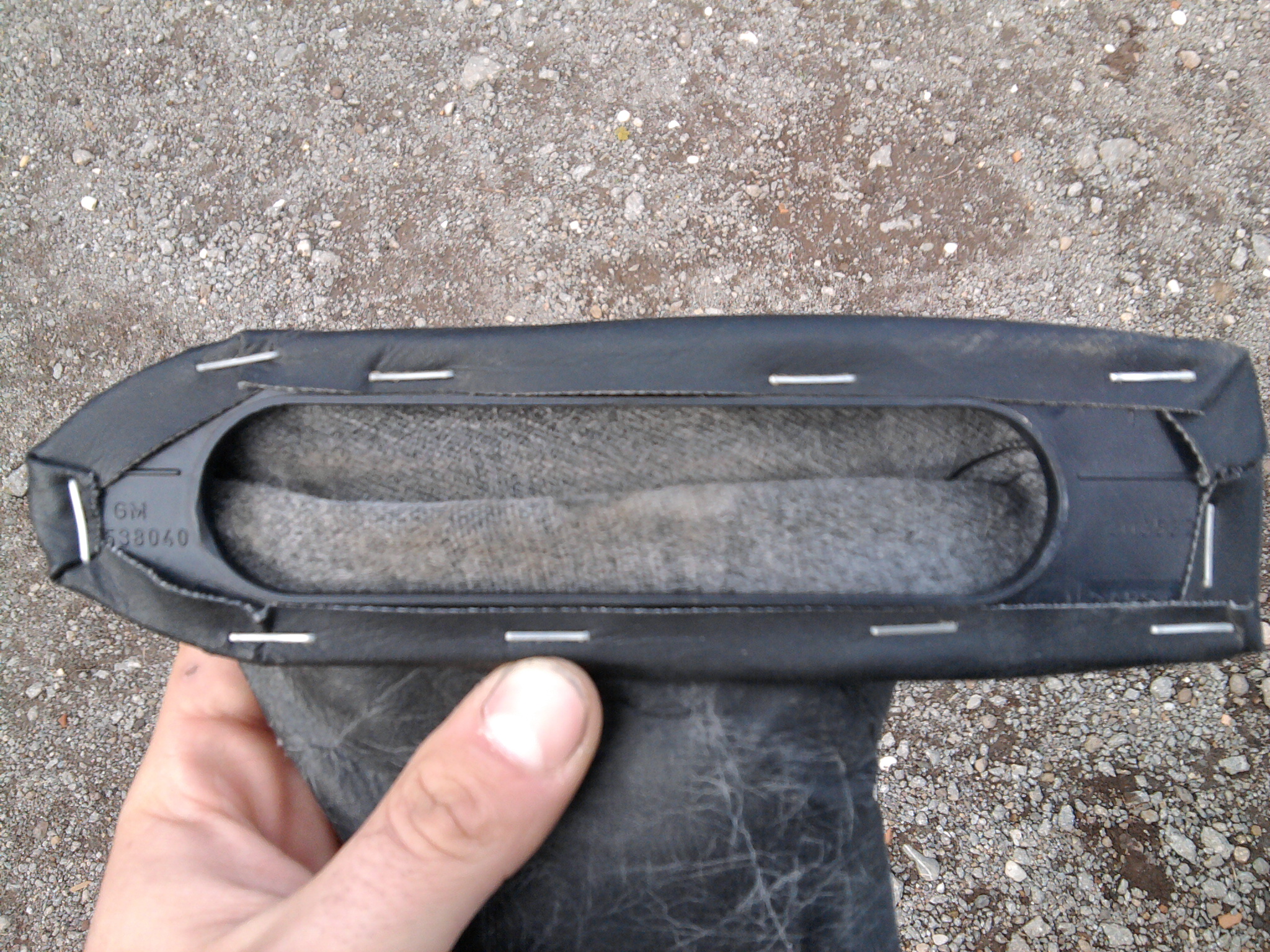

L ho fatto oggi pomeriggio....si devono infilare le dita tra la cuffia e la moquette, e tirare verso l alto quella cosa rigida ke troverete....si tratta di una placchetta di plastica a cui è ancorata la cuffia...fatela uscire, con calma, dalla fessura della moquette cominciando dalla parte posteriore!!!
Questa è la placchettaImmagine

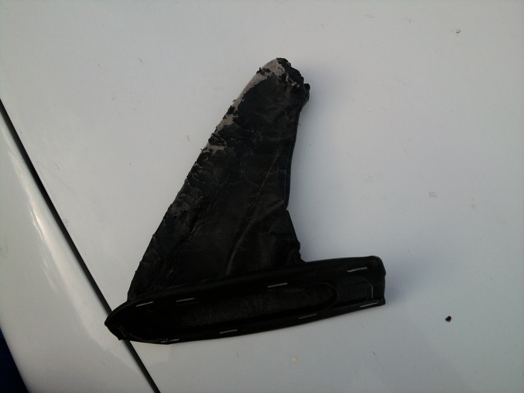

Qui potete vedere come era ridotta la mia vecchia cuffiaImmagine

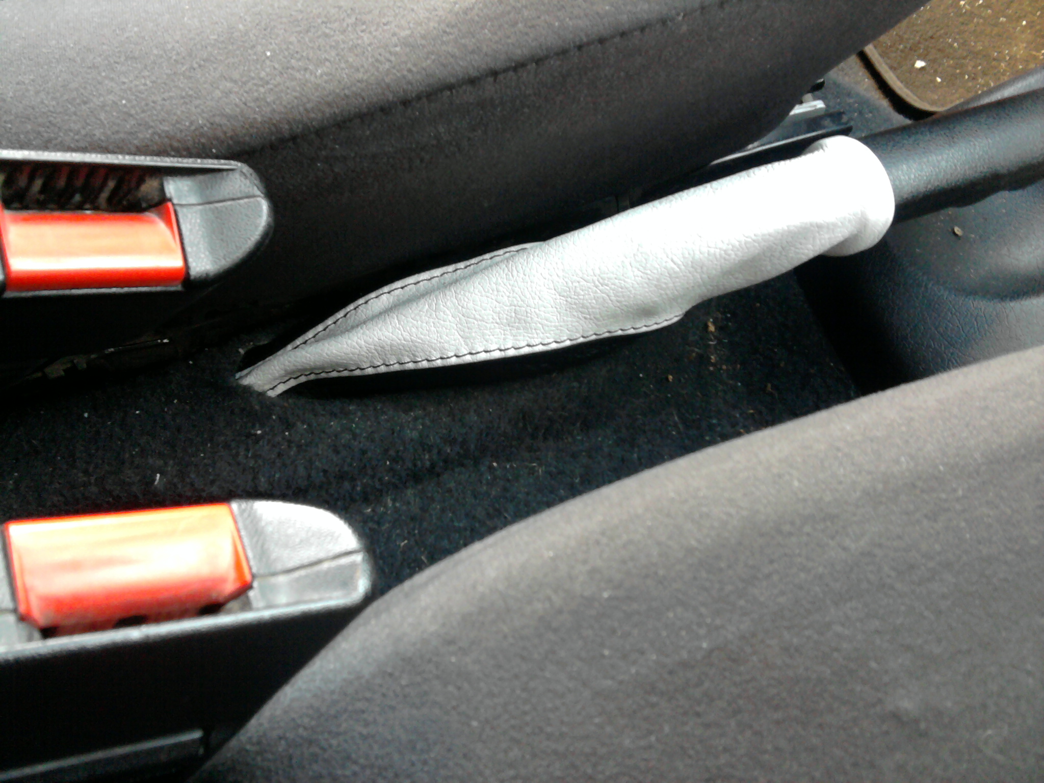

E questo è il risultato finaleImmagine
