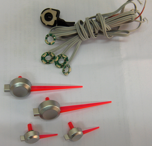

CIao a tutti,
volevo montare le lancette a led di xtuners sul quadro della mia corsa b
Immagine,
ma proprio non so come fare per incastrare le lancette, specialmente quella del contagiri che non farebbe più quell'effetto che scende e ritorna a 0 per effetto della bobina che c'è sotto il quadrante. Qualcuno di voi è riuscito a montarle e se si come ha fatto?

ciao ... io le ho cambiate tempo fà... con altre oiginali purtroppo perche nn sapevo dell'esistaenza di queste a led..
non è facile, è una questione di pazenza e precisione... quando stai togliendo la vecchia assicurati che la molla che sta sotto non giri, tenendola ferma semmai con le mai o con una pinzetta!! se gira mi sà che è andata !!!
anche perchè dopo non sara mai preciso al 100% il contagiri..-
