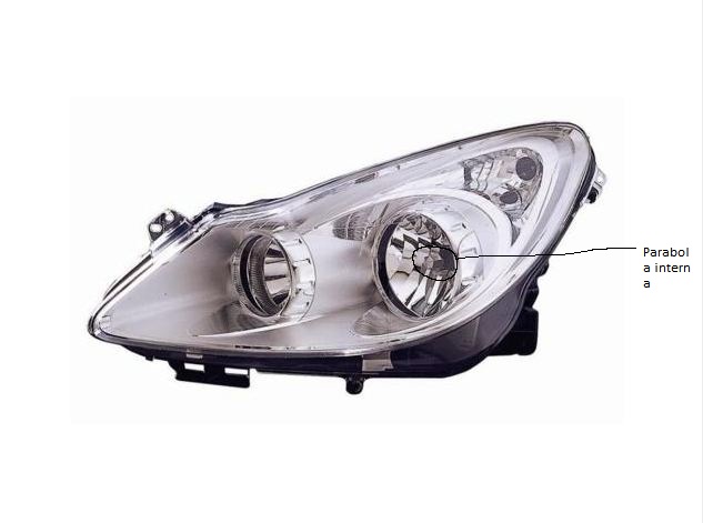

Monto le h7 da quasi un anno e mai avuto un problema,le h7r servono solo se non si ha quella piccola parabola di metallo all'interno dei fari,quindi se presente si possono montare le h7 senza problemi.
-- 25/03/2012, 15:59 --
Per capirci la parabola e' quella evidenziata nell'immagine

Appunto claclo, non vedo che problemi ci siano a montare le h7 normali
