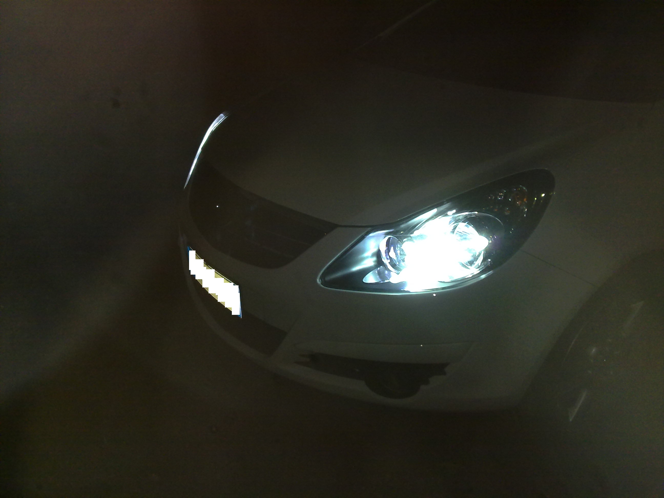

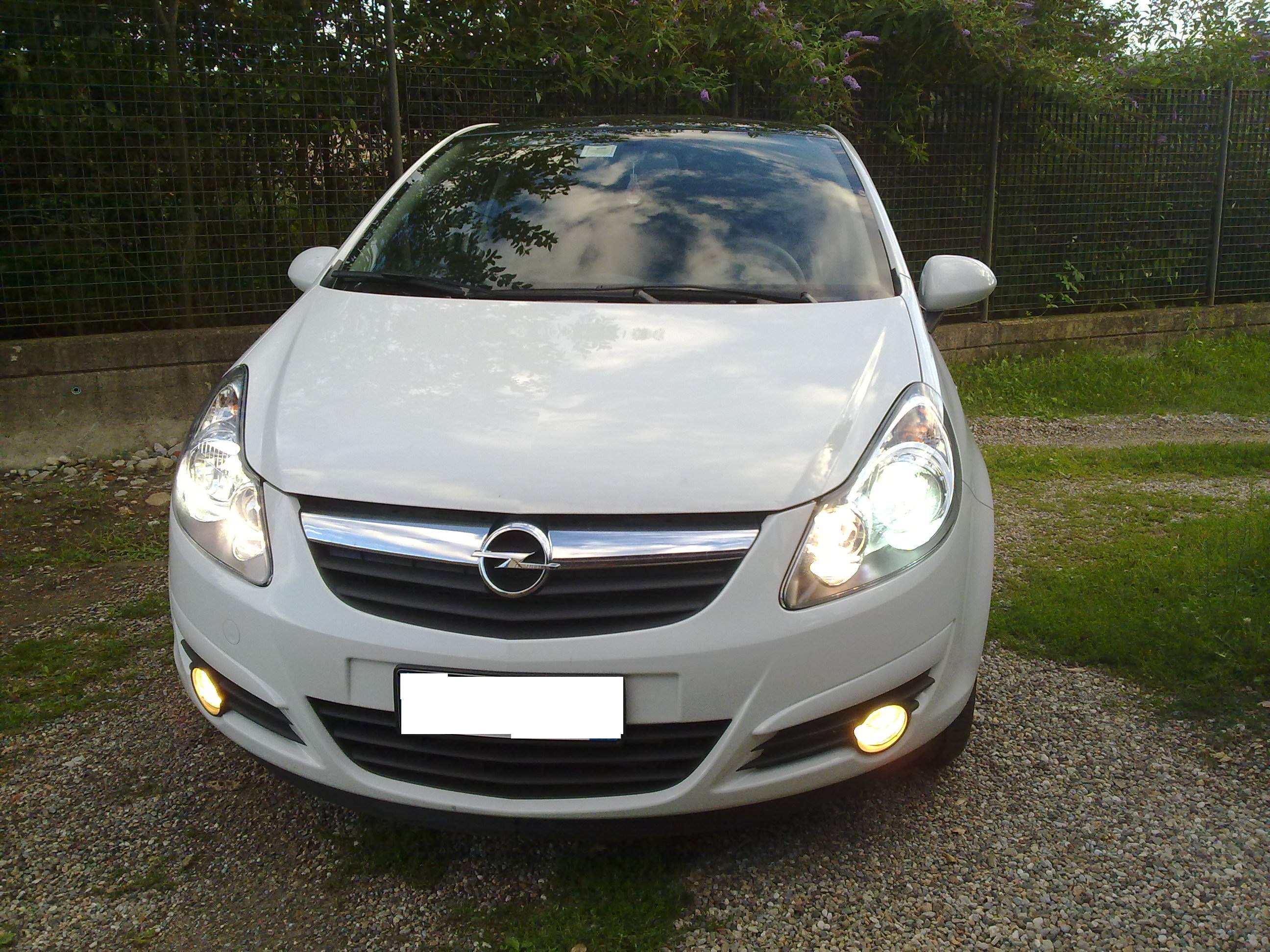

Messaggioda Stiv » 06/04/2011, 17:22
Ecco ho trovato due foto della mia auto con gli xeno
La visibilità aumenta di parecchio sia in profondità che larghezza. Con la nebbia aver gli xeno è una benedizione sebbene molti preferiscano delle alogene gialle poiché "trapassano" meglio i banchi.
Se regolati bene non danno fastidio (resto dell'idea che la nostra corsa abbia dei fari abbastanza "portati" per gli xeno"). Niente effetto palla di luce nel faro. Alcuni miei amici si lamentavano, altri non avevano problemi. Alla fine io li ho tolti perché dovevo far il tagliando e controllare un faro. Naturalmente non essendo omologati, gli xeno fanno perdere la garanzia sui fari anteriori. Togliendoli comunque torna tutto alla normalità. :okok:
