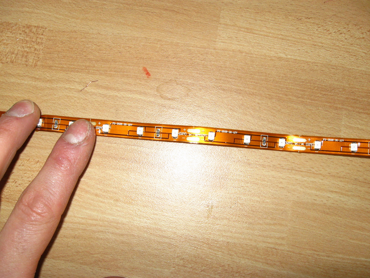

ciao, ma perche ti ha sconsigliato ?! perche magari non ha voglia ti fartelo ? questi sono lavoretti che gli elettrauti a gli mecanici odiano a fare perche per loro non sono rentabili...ci vuole troppo tempo e atenzione a gli detagli e ti dovrebbero chiedere troppi soldi...preferiscono lavori semplci tipo cambiare una lamapadina---5min-20eur opure che ne so...cambiare un fanale---15min-50 eur...dalle esperienze che ho avuto, io la penso cosi...
queste cose sulla machina uno se le deve fare da solo opure insieme a un buon amico che i da una mano, alla fine se hai molta determinazione ci riesci.
quando arrivi a 20 post guarda entrambi gli tutorial, per le maniglie e per il cambio, ho spiegato tutto per bene, tutti gli passi da fare, gli atrezzi, materiali, etc...
poi secondo me, il collore rosso si abina perfettamente all`illuminazione della machina, insieme a tutte le spie rosse che ci sono sul quadro e al pulsante delle quatro frecce. in confronto al ambra, il rosso da un tocco di personalita all`illuminazione interna. poi se fai anche le maniglie...ancora meglio.
tutti quelli che sono saliti nella mia machina al inizio hanno pensato che la luce dietro alle maniglie e sotto al cambio e una cosa dalla fabrica, poi quando gli ho detto che le ho fatte io sono rimasti stupefati....
la striscia che ho utilizato e questa ma comunque gli led li devi togliere dalla striscia perche se no non hai spazio e non ottieni una illuminazione uniforme.

Messaggioda sorinsmarty » 12/11/2011, 10:08
walter89 » 12/11/2011, 9:46 ha scritto:favoloso ma 2 domande...
1)Quella striscia dove l'hai trovata?
2)L'alimentazione da dove l'hai presa?
guarda il tutorial http://www.corsaclub.it/forum/viewtopic.php?f=116&t=1818
