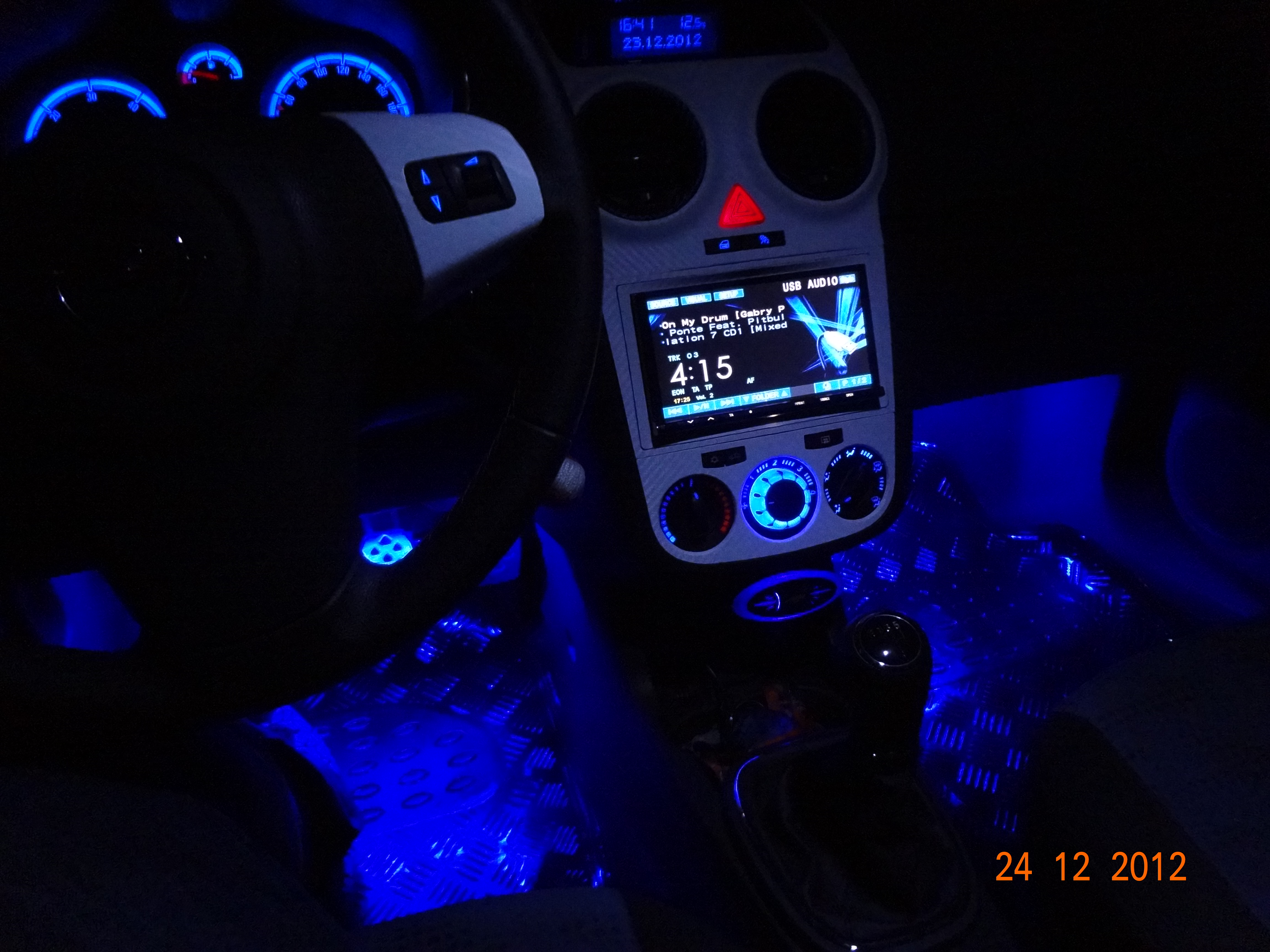

ragazzi illuminazione interna completa.. come vi sembra..tutta blu
