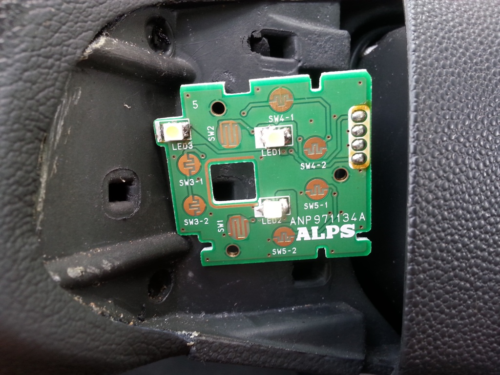

Comandi al volante smontati

Risolto! ho chiesto direttamente all'autore del tutorial e mi ha spiegato come fare! :eheh: vi metto due foto per far capire meglio anche agli altri!
In pratica se si osserva bene la scheda ci sono 3 piedini che sono collegati tra di loro (e questi sarebbero tutti poli negativi) mentre solo uno risulta isolato rispetto agli altri (e questo sarebbe il polo positivo). Pertanto basta coprire il polo negativo di fianco al positivo e saldare il resto!
Un mod magari se vuole potrebbe inserire le foto nel tutorial in modo tale che si capisca in che modo si possono adattare i plcc2 al posto dei plcc4!
