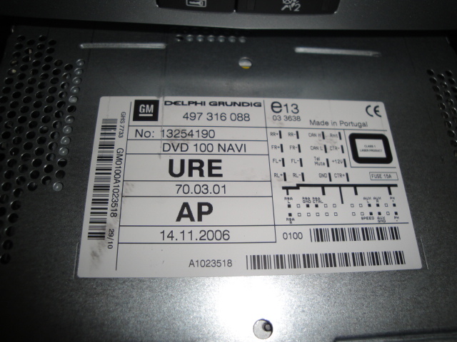

William » 23/06/2011, 11:57 ha scritto:bien sarà fatto. guarda questo tutorial ti torna famigliare rispetto a quelloc he hai fatto tu? http://www.corsaclub.it/tutorial/img/dvd90%20navi.pdf
Ciao william..Quel tutorial dello stereo navi90 è uguale anche x il navi100? cambierà poco o neinte penso...ti posto qui l'etichetta.. :) ..

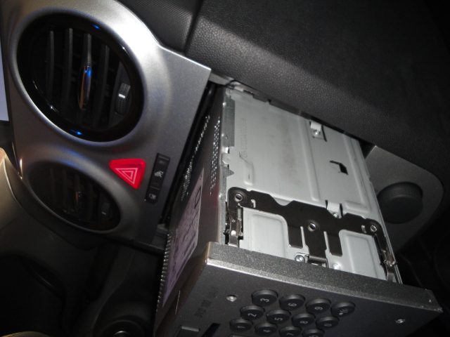

Messaggioda Corsa-95cv-Sport- » 24/06/2011, 8:21
Si quindi tirarlo fuori come ho fatto in foto..un po di piu e poi levo quei gancetti di lato e viene via la mascherina argentata davanti...poi x arrivare ai led è semplice o si deve smontare ancora molto..

Messaggioda William » 24/06/2011, 8:25
questo non te lo so proprio dire, penso che la scheda sarà li appena dietro cmq. io questo lavoro lo farò domenica. :ooh: :ooh:
