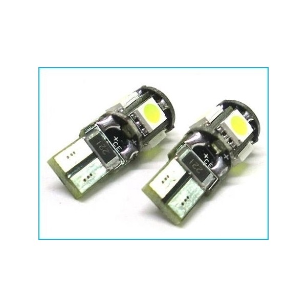

Messaggioda robox88 » 02/02/2014, 12:59
io intendo i normali led smd tipo questo in foto:
e se li tocco dopo non molto che sono accesi sono belli caldi, tanto che devo togliere il dito...
robox88
Messaggi: 705
Messaggioda massinge » 02/02/2014, 14:07
Quella che scalda è la resistenza, il led scalda di conseguenza. Ciao
