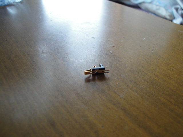

Messaggioda Corsa-95cv-Sport- » 03/09/2011, 8:34
Se non va i led del clima dovete controllare se il fusibile 7.5 è rotto quello che sta nella scatola sopra il faro lato guida..a me era rotto ecco perchè non si accendeva niente..
Non so se è mai successo a qualcuno ci sono 3 ponelli del clima,quello centrale dove indica la direzione dell'aria se lo premi poi torna indietro come un pulsante..a me non torna..ho smontato e cè la molletta questa Immagine che va qui dentro Immagine per poi quando si preme il ponello centrale fa il gioco di ritornare cosi
Immagine e quando metto la scheda sopra pre comprimere tutto premo il pulsante e non torna..sapete se ci va qualcos'altro qualche altra molletta..qualcuno lo ha smontato o gli è capitato...grazie... :) ...
Forse ho trovato ci ho messo una molletta al punteruolo dentro all'ultima foto e sembra che ritorna a qualcuno risulta che cè una molletta?forse mi sarà saltata ed è proprio quella che non fa tornare il pulsante..
