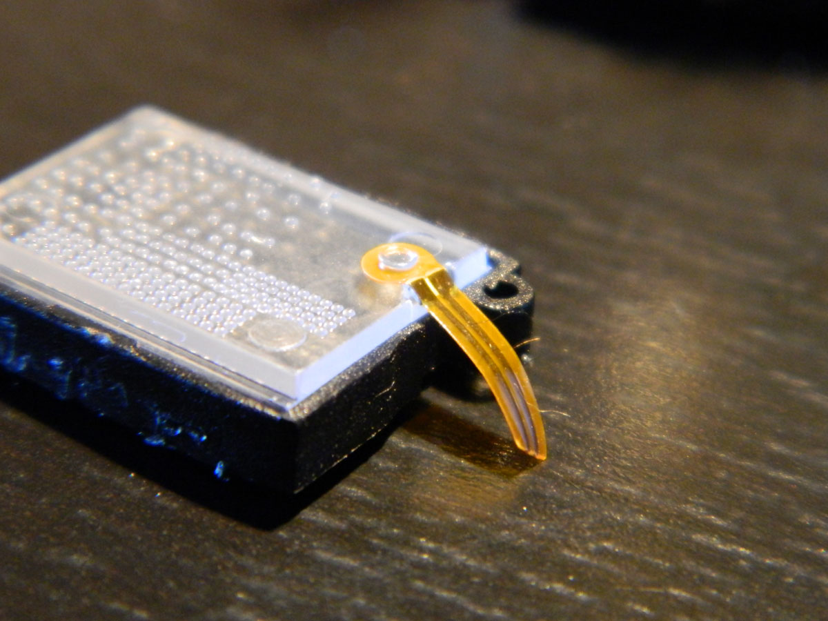

UPDATE: Ok sono un danno! Provando ad installare la base del tomtom nel connettore, ho visto che questo non scorreva bene, come se trovasse qualche ostacolo. Bene, nell'aprire il connettore ho spezzato il cavetto flat della retroilluminazione della basetta!! :censored: :censored:
Sapete se è possibile ripararlo o comunque sostituire il cavetto flat con uno normale?? Dannato me, non vorrei rinunciare alla retroilluminazione del connettore! :ouch:

bellissima idea!!! il cavetto secondo me lo puoi sostituire.. se riesci saldandone uno della stessa sezione.. oppure se riesci a giuntare quello rotto! aspetto gli sviluppi! potrebbe essere una bella modifica per tanti di noi!

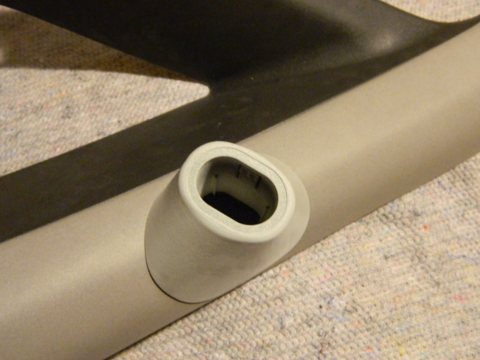

Ehi ragazzi, è arrivata l'ora di portare a termine questo progetto! Oggi mi è finalmente arrivata la scocca prototipata! :roftl:
I prossimi step saranno: un paio di mani di aggrappante spray seguito da stuccatura, sempre spray (per rifinire la superficie ed aumentare la resistenza del pezzo) e successiva verniciatura in tinta con il montante. In parallelo andrò a ricavare su quest'ultimo i fori e le asole per incastrare la scocca ed assicurarla con una coppia di viti. Per finire andrà fatto il collegamento all'alimentazione, cosa che farò fare quando mi monteranno i fari afl (per i quali inizio a spazientirmi dati i continui ritardi! :nonono: ).

Ancora qualche img. del work in progress, anche se praticamente il grosso del lavoro è fatto. Ho lavorato un pò sul montante per ricavare la sede della staffa, e devo dire che già con gli i soli snap la staffa tiene molto bene, ma a lavoro ultimato l'assicurerò ulteriormente con 2 viti (nella foto le ho solo inserite per prova) che andranno anche ad eliminare un pò quel leggero gioco che si vede tra montante e staffa.
La staffa risulta di una tonalità più chiara, ma dipende molto da dove la si guarda, e soprattutto dal fatto che ora è un pò lucida. I passi finali saranno una spolveratina di nero, per ricreare un pò la trama del montante originale, e successiva mano di trasparente opaco; ho previsto inoltre una piccola "guarnizione" da interporre tra staffa e montante, in gomma piuma da 1,5mm, per prevenire eventuali vibrazioni ecc. :eheh:

Comunque dovrò leggermente modificare il profilo di contatto della staffa con il montante poiché una volta montato sull'auto punta troppo verso il basso compromettendo la corretta installazione de Navi.
