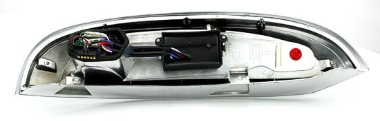

dopo anni da qualche giorno mi fanno dare di matto.... la freccia destra va a sentimento, un colpo va tutta la fila, altre volte solo 6 led, altre 3, altre proprio nessuno... ho smontato il faro e risaldato tutti i cavi (sono venuti via praticamente da soli solo smontando il faro!)
il dubbio è come "operare"... dato che una parte dell'elettronica è sotto resina e non ho idea di cosa ci sia dentro... mi tocca buttarli via!?
qui ho un video con i led che ne vanno solo 6.. stamattina non andava proprio nessuno... :O.o:
ecco lo spinotto prima di risaldarlo... era ridotto gran male

Ciao, io verifficherei le saldature dei led individuali e le piste della corente sulla scheda. E molto probabile che a causa delle vibrazioni si e staccata qualche connesione...

bisognerebbe aprirlo... è tutto termo saldato e c'è una scatola tutta resinata :nonono:

Messaggioda Enrico » 13/04/2013, 18:45
bene signori.. dopo un giorno intero di lavoro "sembra" aver risolto il problema!!!
al momento li ho rimontati e vediamo se regge... in pratica ho scavalcato la scatola montata al centro del faro dove entra un cavo blu e ne escono 3 (frecce 3 led alla volta) mettendo 3 diodi da ridurre la tensione di 2volt il tutto sembra funzionare e la luce è intensa uguale agli altri...
quindi non diventate matti a smontare il faro... i led difficilmente si bruciano se non impossibile :vertag:
Ultima modifica di Enrico il 13/04/2013, 19:05, modificato 2 volte in totale.

Messaggioda Enrico » 22/04/2013, 20:23
ciao! purtroppo brutte notizie.. alla prima pioggia la freccia ha iniziato ad andare in tilt nuovamente... anche se in modo diverso... ora devo provare a collegare tutti i led delle frecce scavalcando il circuito principale...
comunque per adesso aperto niente... solo tanti cavi ehheeh

Messaggioda sorinsmarty » 22/04/2013, 21:00
ma niente ti entra acqua in quella scatoletta dietro al faro ???
sorinsmarty
Messaggi: 178
Località: Terni
Regione: Umbria (um)
Messaggioda Enrico » 22/04/2013, 21:05
sorinsmarty » lunedì 22 aprile 2013, 22:00 ha scritto:ma niente ti entra acqua in quella scatoletta dietro al faro ???
la scatoletta è resinata.. dubito entri acqua...

Messaggioda sorinsmarty » 22/04/2013, 21:43
ma che rolo ha la scatoletta ? ha le resistenze anti-canbus ? o fa da allimentatore per i led ? quanti fili escono/entrano ?
