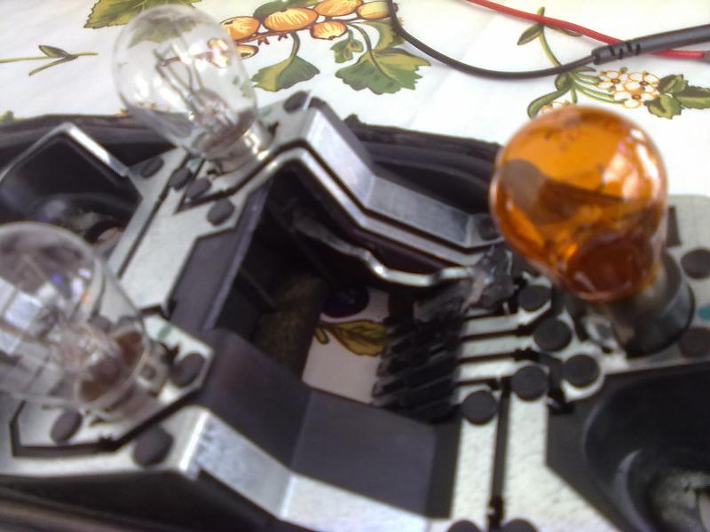

Messaggioda Urano90 » 02/02/2011, 14:39
ciao ragazzi..io ho la 3 porte e il lavoo è un po più complesso della 5, ma volevo chiedervi se siete riusciti a collegare la lampadina di destra..io lo fatto però se collego le due lampadine insieme fanno cenno di accennarsi ma poi si spengono subito..penso per la troppa corrente in effeti sono 42W quindi lo vede come guasto e spegne..penso si possa risolvere, come farò a breve, con le lampadine a led..in teoria non dovrebbe più vederlo come guasto..oppure più grossolanamente comandarli come i fendnebbia davanti tramite relè.
-- 02/02/2011, 14:50 --
ps: chi ha il faro della 5 porte provi a smontarlo completamente e vedere se appunto ci sono i collegamenti dalla spina di connessione del faro alla lampadina come per le altre lampade che si accendono normelmente..se ci sono è sufficente portere il positivo della retronebbia di sinistra alla presa/spinotto dei cavi..sulla presa dovrebbero esserci 5 fili e 6buchi di cui uno vuoto(almeno nella 3porte), li va inserito il cavo della retronebbia.
spero di essere stato chiaro e non aver incasinato nessuno..
ciao ciao
Ultima modifica di Urano90 il 02/02/2011, 14:50, modificato 1 volta in totale.

Messaggioda Urano90 » 02/02/2011, 15:03
è lunga la storia infatti ho lavorato di saldatore..praticamente ho comprato il faro inglese di sinistra in modo da avere 2luci di retromarcia poi se noti le 2 lampadine di posizione hanno 2 filamenti uno da 5W mentre l'altro spento è quello da 21W..praticamente con del lamierino simile a quello k ce x il cablaggio originale l'ho inserito faceno un buco sulle plastica nera in modo da portare il positivo alla doppia lampadina sul filamento da 21W..se vai qui www.corsaclub.it/forum/viewtopic.php?f=27&t=1483 ho messo 2 foto..ma ne devo mettere altre

Messaggioda Urano90 » 02/02/2011, 15:58
adesso non voglio intralciare il post della 5porte con la tre...
robbbi xkè dici k non va bene usare quella lampadina?
allora il filamento che hai collegato e che si accende anche a te è quello da 5W mentre l'altro è da 21W..se smonti il faro noterai k al secondo filamento non arriva nessun "cavo"/alimentazione infatti di serie diaciamo non si accenderà mai. a meno k a tu habbia un cablaggio diverso dal mio..
io ho portato l'alimentazione li dove non ce, utilizzando il filamento da 21W come retronebbia anche se però bisogna prendere dai provedimenti (led o relè) per riuscire ad accenderle tutte e due insieme come credo sia uguale per la 5porte. appena faro 2 foto al fare le posto e vedrai come ho fatto..
intanto con una lampadina è così:
MIA!La mia piccola 1.4 Sport
