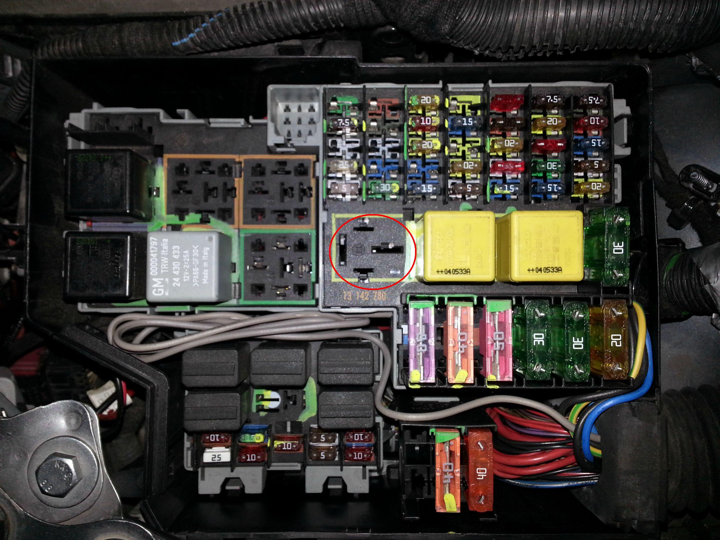

Allora ho verificato nella scatola fusibile del vano motore e non o trovato nessun fusibile K72, ti mando una foto della mia scatola fusibili...

Allora insieme al kit ho anche il modulo R87:
http://www.ebay.it/itm/LED-Tagfahrlicht-R87-Modul-L-Form-TUV-Chevrolet-Aveo-Camaro-Captiva-Cruze-/400554204140?pt=LH_DefaultDomain_77&hash=item5d42e41bec&_uhb=1
Ecco le foto della mia scatola fusibili:

Il rele K72 manca, vedi cerchio rosso:
il modulo che hai sarebbe da capire se è un normale rele o qualcosa in più, nel link che hai messo, non ci ho rovato nulla a riguardo.
