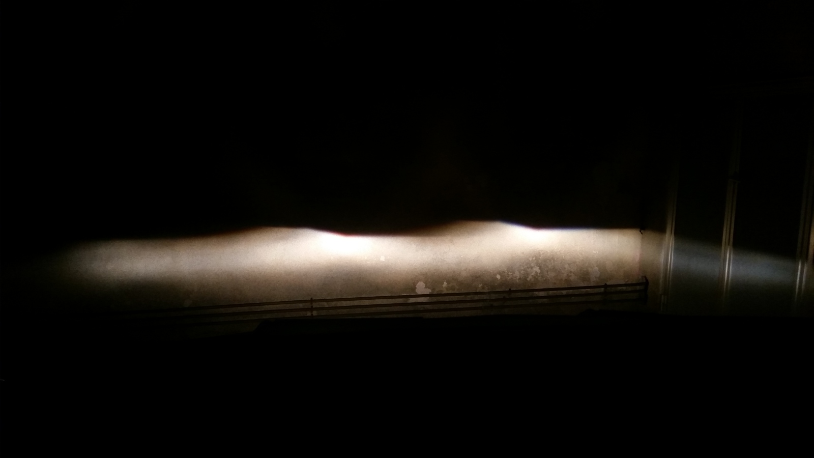

Ciao ho comprato dri fari afl in inghilterra. Li ho montati modificandi i cablaggi e vanno bene. Però mi sono posto il problema, se vengono da li che si guida a sinistra, avranno la geometria al contrario ? O vanno bene cosi ? Vi posto una foto cosi vedete.

Così non si capisce..

Azz... ho controllato su internet e effettivamente sono al contrario... chissa se mi dara noie alla revisione. Devo trovare il modo di sistemarli.

Sì ma dal lato guida il fascio deve essere meno profondo per non abbagliare chi arriva dalla corsia opposta.

Ho provato a vedere il faro dentro al cofano ma niente però andando sul libretto alla voce "illuminazione" cè una voce che dice " se il veicolo viene utilizzato in Paesi con guida sul lato opposto, regolare i fari per evitare l' abbagliamento dei veicoli in senso contrario..Per la regolazione dei fari rivolgersi ad un' officina" quindi in poche parole dovrebbe essere una stupidaggine se vai da un qualsiasi elettrauto con 5 euro te li fa
Io al massimo stasera se esco con l' auto posso fare una foto al muro con i fari accesi cosi possiamo verificare se i miei AFL hanno lo stesso raggio dei tuoi o se cambia di quanto

Ho appena fatto le foto sotto casa, il fascio di luce dei miei AFL originali si presentano cosi, non mi sembrano tanto diversi dalla foto che hai postato te

Eh no tu li hai al contrario dei miei... Cioè quella parte che va in diagonale a te punta verso destra, a me invece verso sinistra... Ora sono a letto con 39, appena posso tiro giu un faro e gli dò un occhiata.

Guarda a me sembrano uguali qualche dettaglio dipende dalla distanza se è differente il fascio di luce al muro cambia e puo sembrare diverso ma a me sembra che il tuo fascio con il mio sono simili, ora metto la tua foto accanto a una delle mie, la prima è la mia la seconda la tua
