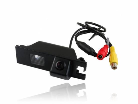

ho gia preso i cavi..alla fin fine lo switch nn mi serviva in quanto a me serve una sola uscita..quindi ho presa una prolunga con l uscita che fa lo stesso discorso detto prima.
Cmq la telecamera è questa

Messaggioda RoBBBi » 24/04/2012, 19:50
Occhio a non confondere le cose! Quella dello stereo, è l'entrata...

Messaggioda luckino1987 » 24/04/2012, 19:57
RoBBBi » 24/04/2012, 20:50 ha scritto:Occhio a non confondere le cose! Quella dello stereo, è l'entrata...
Inviato dal mio HTC Desire HD
io di quei due spinotti in foto, li devo utilizzare tutti e due??sono ignorantell in materia..

Messaggioda Maligno » 24/04/2012, 20:02
si lo spinotto rosso sarebbe l'alimentazione e il giallo allo stereo

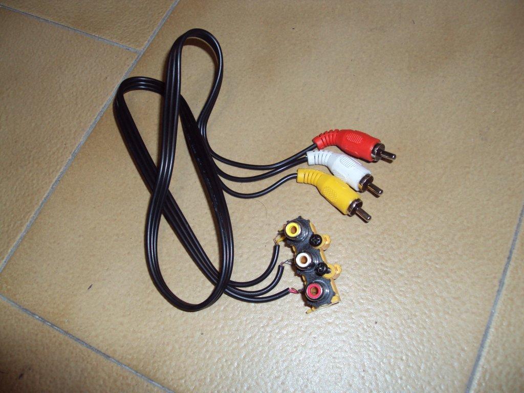

Messaggioda luckino1987 » 24/04/2012, 20:11
ecco quello che intendevo qualche ora fa :D

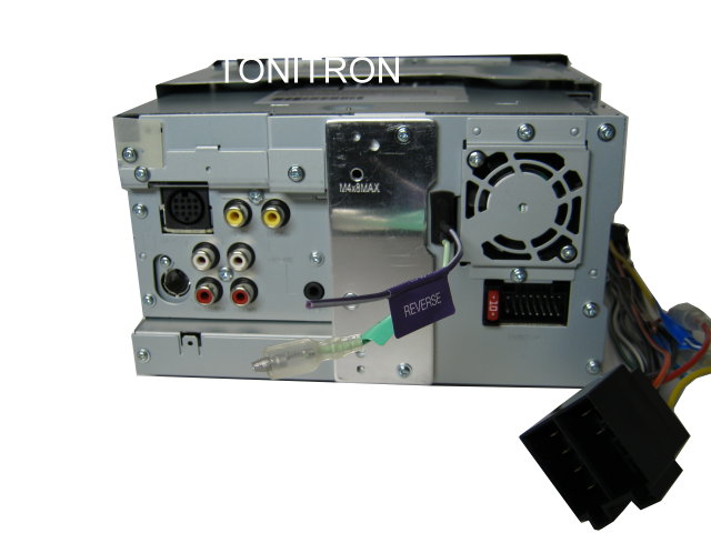

Messaggioda luckino1987 » 24/04/2012, 20:45
questo è il retro della mia radio..kenwood 4028:
ecco, i due spinotti della camera dove dovrei attaccarli?

Messaggioda Maligno » 24/04/2012, 21:12
allora il rosso ovvero il 12v lo puoi collegare anche alla lampadina della retromarcia in modo da accendersi quando appunto la inserisci,il giallo dovresti collegarlo a uno delle entrate di giallo
Messaggioda luckino1987 » 24/04/2012, 21:17
ok capito, chiedo giusto un ultima cosa, ci sn da fare modifiche per collegarlo alla lampadina della retromarcia? volendo posso attaccarlo al rosso della radio e poi andare nel menu radio e accedere al menu RC cam e trovarmi la camera accesa anche quando vado normalmente...giusto?

Messaggioda RoBBBi » 24/04/2012, 21:22
Il rosso della radio, non è un +12V ma un uscita per l'amplificatore. Quindi no...
Lampadina o interruttore.
