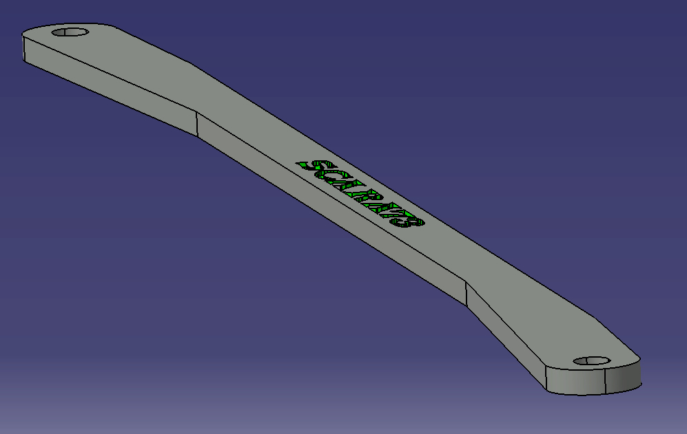

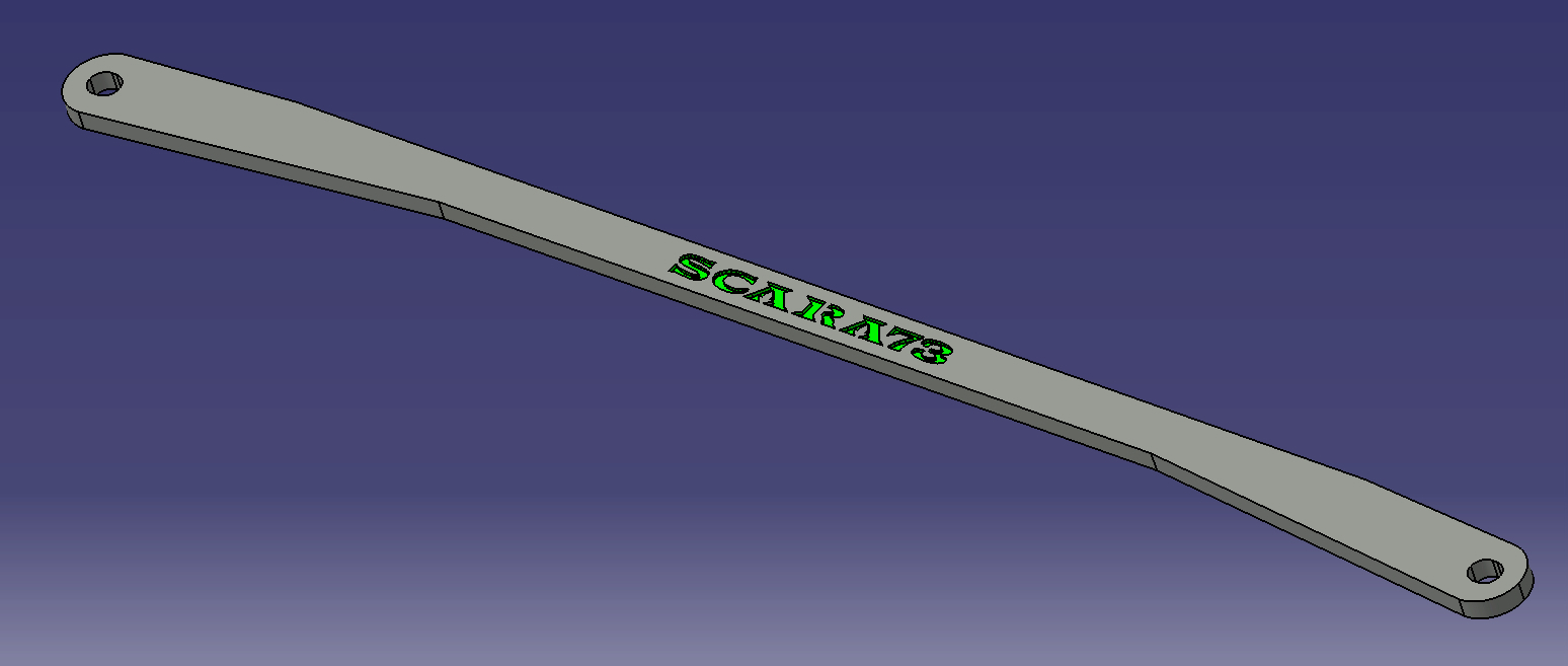

Ragazzi ho delle News per voi :eheh:
Ieri abbiamo terminato l'ultimo lotto di barre prodotte (lotto di 30 Pz);ora stiamo facendone un nuovo lotto sempre da 30 Pz solo che stavolta abbiamo effettuato qualche altra miglioria che vi sto ad elencare:
-Le barre saranno sempre realizzate in acciaio inox ma non ricavate da piatto ; verranno ricavate tramite taglio laser a controllo numerico per avere piu' precisione e soprattutto per dare una forma anche estetica alla barra.
-Abbiamo voluto dare questa forma a "banana" perchè sui modelli OPC-GSI (1.6 turbo benzina e 1.7 diesel) certe persone si lamentavano che quando si tirava a limitatore l'auto lo scarico toccava leggermente sulla barra ; con questa forma non si
avra' piu' questo problema (i possessori di GSI e OPC ringrazieranno :eheh: )
-Infine abbiamo aggiunto il marchio scara73 sempre fatta al laser ovviamente.
Questo è il disegno che ho realizzato e mandato proprio ora per fara il lotto di 30 Pz.
A sx la barra nuova che andremo a produrre a dx la barra vecchia ovviamente fuori produzione e sostituita da quella nuova a sx
Ovviamente queste modifiche hanno un certo costo che pero' influiscono veramente di poco il prezzo finale.
La nuova barra costa € 35 + € 10 di spedizione (45 € in totale) ; solo 4 € in piu' rispetto a quella vecchia ma devo dire che questa nuova barra è qualitativamente ed esteticamente molto superiore rispetto all'altra.
Per qualsiasi info chiedete pure.
