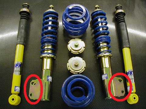

Messaggioda M@XX » 21/04/2012, 20:00
davanti normalmente lo si fa con gli assetti sportivi, con quelli di serie non credo si possa fare, che hanno il foro superiore per l'attacco al mozzo leggermente allungato per far si che la vite abbia del gioco
da notare i fori nei cerchi rossi

Messaggioda 4cella » 22/04/2012, 14:32
a ok! su quelli sportivi sapevo delle asole, ma mi era venuto il dubbio ci fossero anche su quelli di serie!
grazie mille :)
