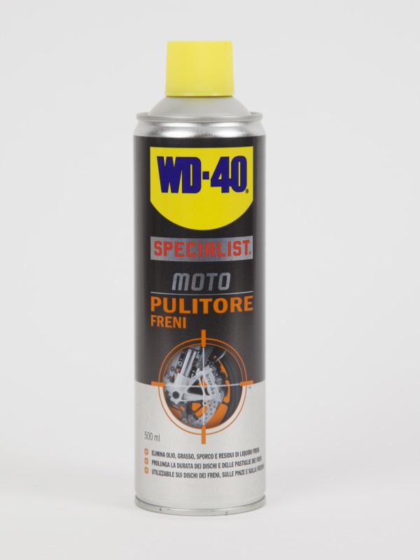

UPDATE, allora pinze, dischi, mozzi, protezioni e pastiglie arrivati, tutto ok, 284mm e pinza grande, ottimo, ora, vorrei colorare le pinze, ma sono lercie, quindi dovrei pulirle, so che il fulcron è un ottimo pulitore, ma non so se posso usarlo sulla pinza, in quanto ha i gommini parapolvere, il mio capo (da bravo gommista) dice che il fulcron sui suddetti gommini li danneggerebbe irrimediabilmente, mentre il carrozziere dice che il liquido dei freni con la quale tutta la pinza può venire a contatto è molto più aggressivo del fulcron, quindi potrei usarlo senza problemi, voi che dite? fulcron si o no? altri prodotti per pulire?

Messaggioda Corsa-95cv-Sport- » 02/12/2018, 15:11
io userei il pulitore per freni dell wd-40
Messaggi: 2873
Messaggioda Blade4613 » 03/12/2018, 21:30
dici che non rovina nulla delle protezioni in gomma? io se no pensavo di usare il fulcron per le parti in ghisa e una spazzola, e del diluente con uno spazzolino da denti per fare le parti vicine ai parapolvere

Messaggioda Corsa-95cv-Sport- » 04/12/2018, 9:31
Lo uso io quando cambio le pastiglie (ogni 40.000km circa) avendo tutto aperto senza pastiglie gli do una bella soffiata con l' aria compressa per far uscire tutto il polverone poi ci spruzzo questo da per tutto che è fatto apposta e sgrassa bene senza rovinare nulla
