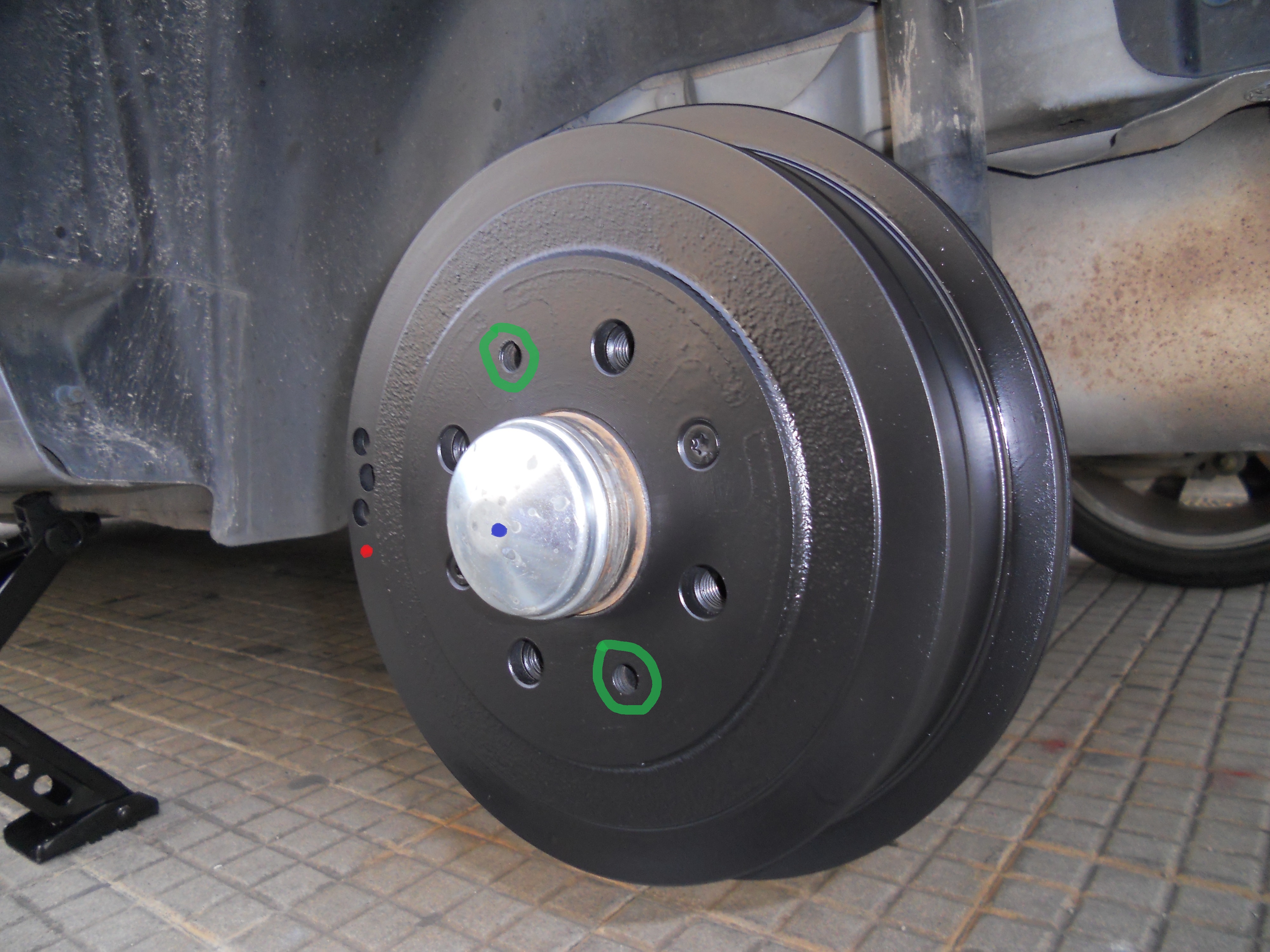

Comunque ho questa foto di questo tamburo che ha quei tre buchetti però il nostro ne ha solo uno di cui ne parlavo che mettevo il giravite e non penso sia quello visto che agisce su una sola ganascia, vabbè la foto è solo dimostrativa per cercare di capire dove sta questo buco che dici si mette il bullone e esce facilmente il tamburo, nel tondino rosso o blu

i fori son quei due più piccoli tra i fori per i dadi delle ruote
Messaggioda Corsa-95cv-Sport- » 17/10/2016, 8:06
ah, sai che mi sembra che a me non ci sono o sono chiusi? devo levare la ruota e controllare cosi faccio anche una foto perchè questo è un tamburo preso cosi per darci un' idea, in poche parole sono quei buchi dove ho cerchiato in verde, appena posso levo una ruota posteriore e vedo :)

Corsa-95cv-Sport- » lunedì 17 ottobre 2016, 8:06 ha scritto:ah, sai che mi sembra che a me non ci sono o sono chiusi? devo levare la ruota e controllare cosi faccio anche una foto perchè questo è un tamburo preso cosi per darci un' idea, in poche parole sono quei buchi dove ho cerchiato in verde, appena posso levo una ruota posteriore e vedo :)
[ http://www.corsaclub.it/forum/uploadfile/12543_1476687945_DSCN1172.jpg ]
si sono quei buchi in verde, ci certo che ci sono, ora non ricordo se due o uno

Se ce ne sono due va bene perchè da una parte che dall' altra fa rientrare le ganasce se ce nè uno invece non so quanto puo servire visto che si agisce solo su una ganascia, e poi cè anche quell' altro in alto, su questo disco in foto ce ne sono tre buchi attaccati il mio tamburo ricordo ne ha uno in alto quello può agire ma ci deve essere anche un' altro opposto, vedremo appena levo la ruota..

Quelli segnati in verde sono i fori d'ispezione, senza smontare la ruota, con una luce basta guardare dentro e si vede il profilo della ganascia. Solitamente frenando spesso le ganasce durano intorno ai 100-120.000km...io ne ho 144.000 e sono ancora ottime. Dipende da quanta autostrada si percorre...

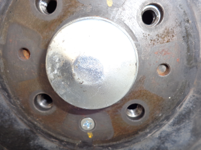

Allora, ieri ho levato la ruota e ho fatto la foto al tamburo, poi ho anche una foto di quando stavo montando il regolatore
Quelli in verde non sono fori d' ispezione non si vede nessuna ganascia da li neanche volendo visto che puntano sul mozzo, come si vede dalle prime due foto sono chiusi, sono semplicemente i buchi dove va avvitato il tamburo sul mozzo si vede che ci sono auto che sul mozzo hanno 4 viti mentre sulla nostra 2 e gli altri due rimangono cosi, l 'unica dove si vede il consumo delle ganasce è il buco che sta in alto..
quindi ritorniamo sempre al discorso iniziale, quale sarebbe questo buco dove i meccanici avvitano per far uscire piu facilmente il tamburo?!? :mha:

se tu noti quei fori più piccoli sono filettati, avvitaci un bullone e vedrai che la coppa esce fuori senza problemi
Messaggioda Corsa-95cv-Sport- » 20/10/2016, 7:48
Lo vedo che sono filettati ma chiusi dentro quindi al massimo avvitandoli insieme quando la vite arriva al ferro spinge il tamburo fuori facendo leva sul mozzo ma se la ganascia ha bisogno di chiudersi un altro po non cè nesssun buco che le fa rientrare come per i freni anteriori che cè piu possibilità di lavorarci,
quindi conclusione la soluzione sarebbero quei due buchi (comunque notizia aggiuntiva utile che non sapevo) e non scordare di aprire il tappo della vaschetta dell' olio e levare il freno a mano, Grazie :)
