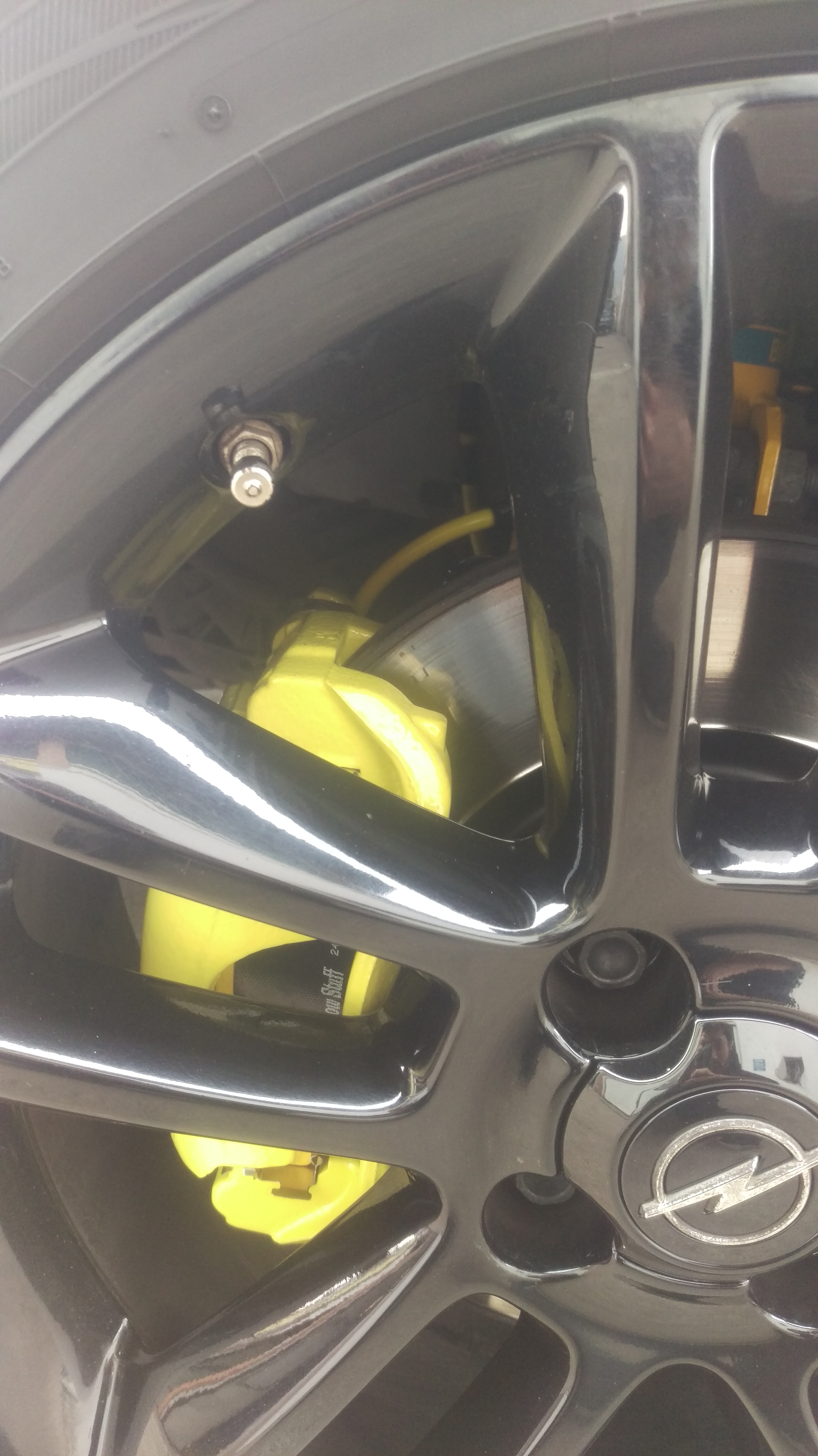

Messaggioda Blade4613 » 12/03/2019, 20:48
Rieccomi con un update! dopo aver speso qualche soldino per trovare delle pinze, porta pinze e dischi da 284mm di derivazione grande punto, preso delle pastiglie performanti EBC Yellow Stuff, preso dei tubi freno in acciaio aeronautico dalla Goodridge (puoi pure personalizzarci il colore :okok: ) sempre per grande punto, ho fatto montare il tutto dal meccanico e, un po' con rabbia ho scoperto che le pinze che avevo installato sull'auto con dischi da 257, sono uguali identiche a quelle montate su grande punto e opel corsa con impianto frenante da 284, cambia solo il portapinze, ma ormai avevo fatto colorare quelle prese con tutto il resto quindi, puppa :D
Cambiato l'olio dei freni e che dire... ora la prima frenata a freddo con queste pastiglie frena come prima, una discreta frenata ma nulla di speciale, dopo 2-3 frenate anche brevi, cominciano a scaldarsi e... "ora si che si ragiona!" la frenata è pronta, decisa e molto più prestazionale!
Grazie a tutti per i consigli e invito chi non ha ancora fatto questo lavoro di farlo al più presto!
Allego foto per bellezza
