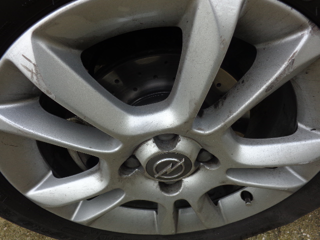

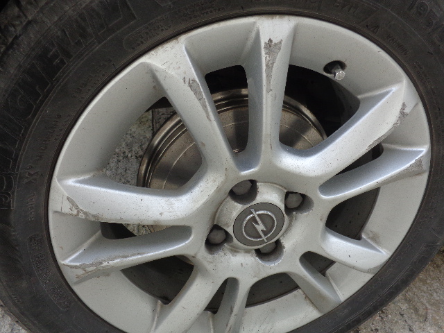

Messaggioda Corsa-95cv-Sport- » 19/12/2019, 22:06
Eccomi qui dopo una giornata intera a lavorarci, è stata davvero dura ma ce l' ho fatta..km 210.000 i dischi li avevo già cambiati a 100.000km e le pastiglie ogni 40.000circa
Sostituito tutto. quello che avevo messo in foto 1 anno fa sopra nell' apertura del Post ora l' ho montato, sostituito praticamente tutto tutto dai tamburi completi Ferodo-Brembo ai dischi e pastiglie Ferodo Brembo e ai flessibili e liquido dot4 come si legge al primo msg di questo argomento, appena posso devo solo dare una sistemata ai cerchi che hanno qualche strusciata nei parcheggi ai marciapiedi, ma dopo 210.000km ci stà

Messaggioda Corsa-95cv-Sport- » 20/12/2019, 11:21
guarda, i tamburi stavano normali, pensavo peggio..questo fa pensare che durano diciamo fino alla durata dell' auto, per scrupolo come ho fatto io a 200.000km si cambiano.
io avevo sostituito a 100.000km per la prima volta i dischi davanti e la ganasce dietro, ma ora a 210.000 le ganasce erano ancora buone si sarà mangiato qualche mm niente di piu, mentre i tamburi è la prima volta a 210.000km stavano normali nessuna scanalatura, quindi ora dovrei stare bene fino alla fine vita dell' auto.
se ti servono consigli anche su qualche singolo pezzo di quelli che ho messo, chiedi..io ho fatto l' accoppiata dischi Brembo e pastiglie Ferodo perchè di Brembo i dischi si li davano forati i Xtra mentre per le pastiglie davano quelle normali sempre Brembo, allora facendo ricerche ho trovato la Ferodo (ottima marca si sà come la Brembo) che faceva pastiglie sportive (uso stradale) e ho trovato una ditta di Torino affiliata a Ferodo che le vende :cool: mentre per i tubi sono andato di Trw
