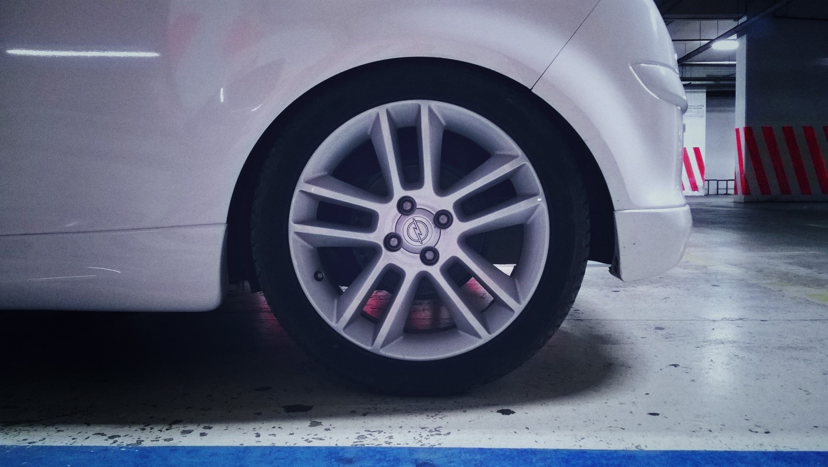

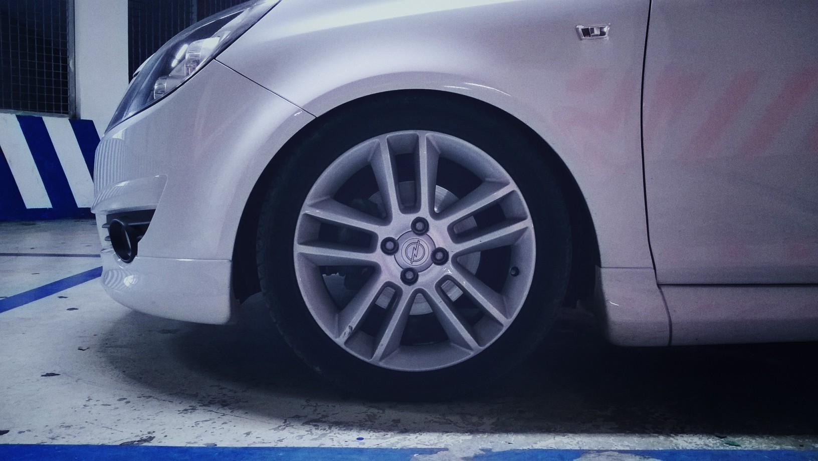

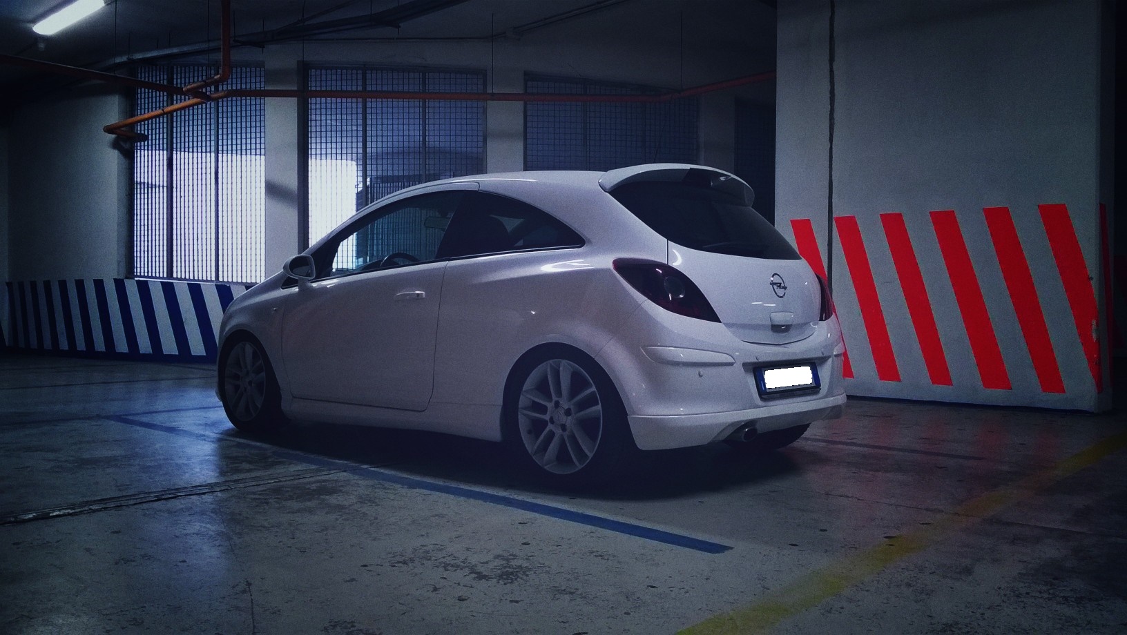

Grazie per aver condiviso la tua esperienza maverix :ya: Ti spiego, con le ruote anteriori non ho mai toccato, con quelle posteriori invece mi è capitato di toccare a pieno carico (4 persone) con i distanziali da 5 mm e quando mi sono accorto che c'erano segni di sfregamento sulle gomme posteriori ho deciso di togliere i distanziali. Al posteriore che misure monti? Tu quindi cammini con l'assetto Sport della casa madre? Perchè io sto più basso e ho paura di toccare se monto degli 8x17 ET35. Queste sono le foto della mia macchina senza distanziali, solo molle ribassate V-Maxx montate su ammortizzatori Sport

Messaggioda maverix » 28/01/2016, 21:48
quanto scendono? Io al posteriore ho i 9j17et35, sono appena tornato da un viaggio in 4 persone più bagagli senza mai toccare (3500km in 10 giorni).
Con le molle -35mm toccavo solo con almeno 4 persone a bordo e solo su avvallamenti ad alta velocità (superstrade e autostrade per capirci).
Con l'assetto a ghiera toccavo anche da solo e su avvallamenti più lievi, ma alla fine ho solo limato un po il passaruota in plastica. Niente di allarmante...
Con il tuo assetto a occhio un 8j17et35 lo metterei tranquillamente.
