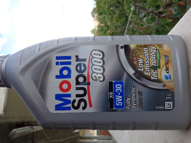

Che ne pensate di questo olio qui a me sembra buono ne ho presi 4 litri in un negozio che stava chiudendo e ne ho approfittato, prezzo pieno superava i 12 euro a litro l' ho pagato 8 e anche altra merce era scontatissima
Messaggi: 2871
Messaggioda dukeluca86 » 09/09/2016, 21:43
Non saprei dirti, di solito la mobil è una buona marca ma di specifiche ho dovuto chiedere a voi, quindi...
Alla fine ho preso il bardhal technos 5w40 che tanto da me non è tanto freddo, stò in riva al mare.
