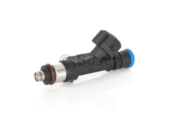

io invece l' ho trovato..ci sono due versioni della Corsa E a GPL una da 87cv e un'altra da 90cv io non sapendo la tua quanti cv fosse ho impostato la 90cv ma puoi cambiare in caso..
comunque l' iniettore è questo e lo ha sia Autoparti che su Amazon, io personalmente di solito acquisto su Amazon mi fido di piu
https://www.autoparti.it/bosch/1150442
https://www.amazon.it/BOSCH-280-158-181-Iniettore/dp/B00BHIPF0Y/ref=sr_1_1?__mk_it_IT=%C3%85M%C3%85%C5%BD%C3%95%C3%91&keywords=bosch+0+280+158+181&qid=1564606936&quartzVehicle=121-1504&replacementKeywords=bosch+0+280+158&s=gateway&sr=8-1

Messaggioda Corsa-95cv-Sport- » 01/08/2019, 8:10
Moroeno » 01/08/2019, 7:48 ha scritto:Buongiorno agi62 e Corsa-95cv-Sport- e grazie per l'interessamento
per agi62: li cerco perchè la macchina a gpl strappa e vorrei prepararmi per la sostituzione
per Corsa-95cv-Sport: quelli che hai trovato mi sembrano quelli per la benzina
si per il Benzina ma con impianto GPL, come vedi l' ho impostato su Benzina/Gasauto (Gpl) quindi l'iniettore è uscito per il tipo di ricerca che ho impostato, e comunque lo monta anche la 1.4 non a gpl e anche la 1.4 87cv monta questo tipo di iniettore sia che sia gpl o solo benzina. si vede è un iniettore adatto per queste tipo di cilindrate e cv

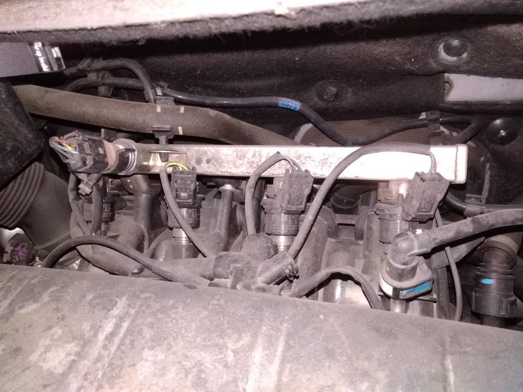

Messaggioda Moroeno » 04/08/2019, 11:30
Ciao Corsa-95cv-Sport-
Nella mia auto ci sono questi
Scusami ma a me sembrano diversi

Messaggioda Corsa-95cv-Sport- » 04/08/2019, 11:41
diversi in cosa..nella figura dimostrativa la parte dove sta il gommino marrone fino a su è uguale, quello che le sembrerà strano sono le scritte che ha il tuo iniettore ma quella è una foto dimostrativa. poi l' iniettore che hai te non sarà Bosch non ricordo la GM da chi si fornisce penso Denso o Landi ma Bosch è un' ottima marca andresti sul sicuro
