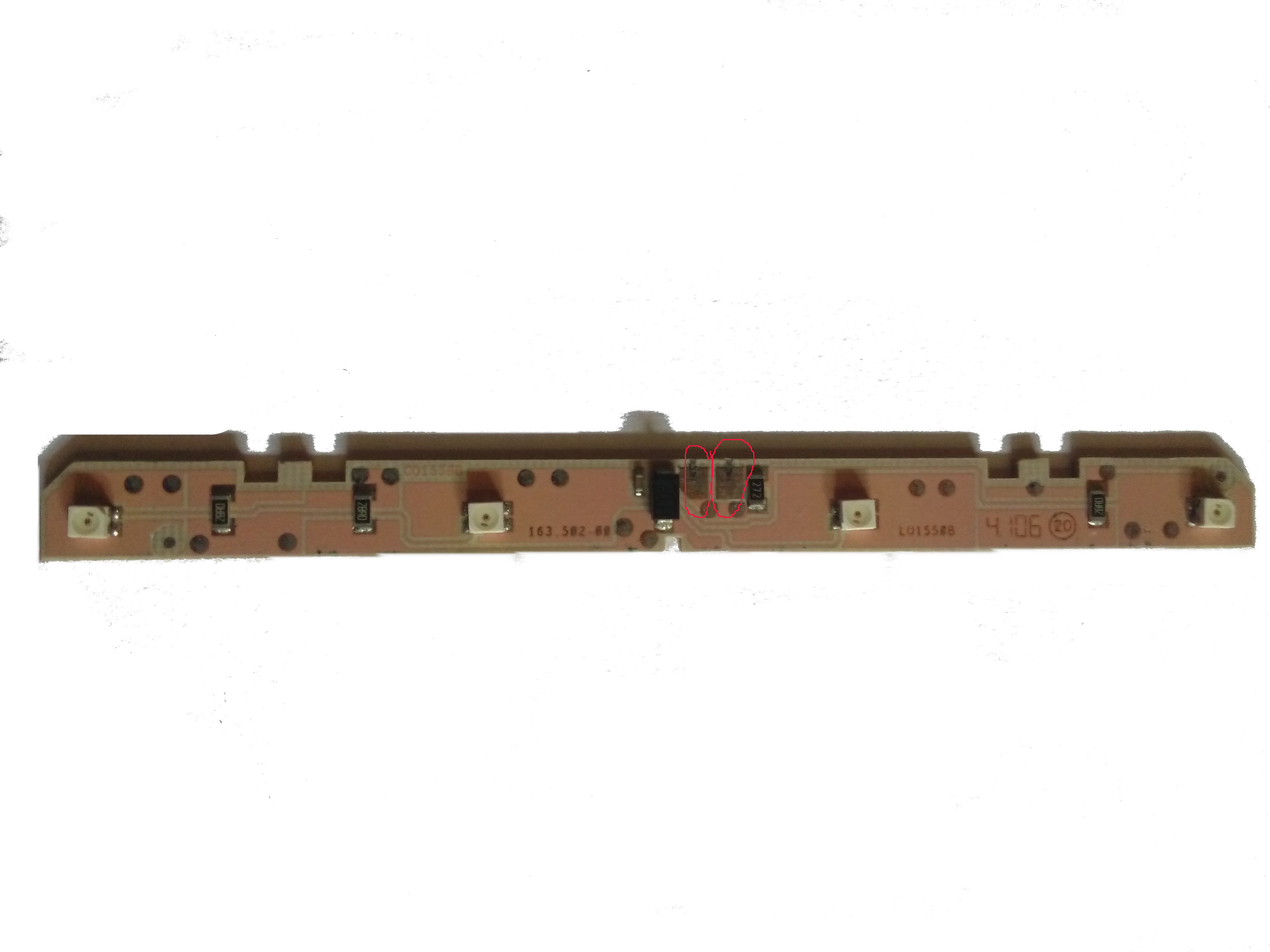

Ciao ragazzi, oggi sono andato a fare il tagliando alla mia opel corsa D e il meccanico ha notato la scritta Insp2 all'accensione, scritta che anche io avevo notato ma ignorato, mi ha detto che sicuramente ci sarà un problema a qualche luce e infatti controllando abbiamo notato lo stop centrale ovvero quello sullo sportello del portabagagli che non accende, mi ha detto che essendo a led non posso risolvere il problema io e che devo portare l'auto da un elettrauto. Mi conviene o posso tranquillamente fare qualcosa io?

Nella corsa c a me si era tranciato il filo dello stop che passa nella tubetto di gomma. Puoi provare ad aprire delicatamente e vedere se vedi il filo spezzato. Se riesci ad agganciarlo lo sfrutti per passare un pezzo di filo nuovo facendo due giunte

E' una discussione vecchia ma intervengo ugualmente perché sarà sicuramente utile ad altre persone... Io ho dovuto saldare i 2 fili elettrici che passano nel condotto di gomma nero in alto a sinistra all'interno del portellone. Fatto questo non funzionava ancora. Allora ho smontato la luce (svitare le 2 viti a tork, scollegare il connettore a 2 fili, premere le 3 linguette di plastica con cautela più altre 2 nella parte inferiore o viceversa non ricordo) estraggo la barretta a led e verifico il funzionamento dei singoli led. Tutto ok. Allora mi accorgo che l'innesto della barretta aveva rovinato le 2 piazzole di collegamento. Armato di saldatore le ho stagnate creando un pò di spessore e finalmente è ritornato tutto come nuovo!!! Immagine
