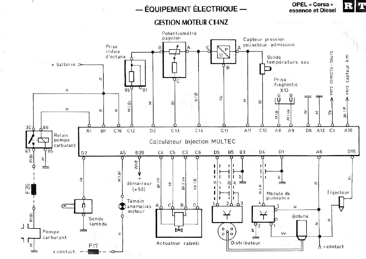

Messaggioda agi62 » 21/01/2023, 23:05
Prova a vedere se questo schema può aiutarti, sembrerebbe che l'alimentazione del relè arrivi dalla centralina.

Messaggioda Boris » 22/01/2023, 13:26
agi62 » 22/01/2023, 0:05 ha scritto:Prova a vedere se questo schema può aiutarti, sembrerebbe che l'alimentazione del relè arrivi dalla centralina.
[ http://www.corsaclub.it/forum/uploadfile/Opel%20Corsa%20B%20schema%20alimentazione%20motore.jpg ]
GRAZIE MILLE

Messaggioda Boris » 23/01/2023, 2:21
Domenica i lavori sono proseguiti
Tensione ai contatti di potenza rispetto alla massa:
Con o senza contatto con la chiave, nessun cambiamento:
87: 0V
30: +12.3V
Tensione ai contatti di comando del relais rispetto alla massa:
86: 0V senza contatto chiave
86: 12.3 V con contatto chiave
85: 0V con o senza contatto
Resistanza ohmica rispetto la massa
85: 1.3 Mohm; Quindi contatto aperto o quasi; quindi è confermato che c'è un problema di massa sul 85, la tensione risulta bassa (circa 7Volt) e il relais non tira
Ecco la messa a massa migliorata del contatto 85:
Con un "ruba corrente" sul cavo che porta la massa nel zoccolo al punto 85
Ho fatto un buco in una lamiera della Corsa
Funziona!
Il relais si muove
12.5 V arriva alla pompa
La pompa gira
Il motore 1.2i 8V si accende
