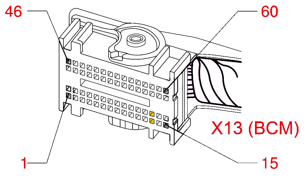

batteria scollegata tutta la notte..non è cambiato niente..così stamattina ho staccato i connettori della centralina motore e li ho puliti per bene, compresi i pin della centralina...neanche questo ha funzionato..c'è modo di sapere dove sono collegati gli spinotti dei pulsanti dei pedali? (ricordo in qualche tutorial, tipo quello del pulsante esp, che c'era qualche immagine dei connettori...da dove proviene?). Ho chiamato la opel e solo per attaccarci il tech2 chiede 30€...che vabbè potrebbe anche starci, ma la opel più vicina è a 60km...
edit: l'immagine dei connettori a cui mi riferivo poco sopra è questa..: http://www.corsaclub.it/forum/uploadfile/X13.png da dove proviene? tis2000?

Messaggioda RuLe » 05/03/2015, 23:06
90auron » 05/03/2015, 14:30 ha scritto:
Alcide » 05/03/2015, 8:44 ha scritto:Prova il vecchio metodo di staccare la batteria per qualche ora. Poi casomai passi a controllare il cablaggio
si il tis 2000 serve per gli impianti elettrici, appena ho un pò di tempo controllo i fili dove arrivano in centralina
