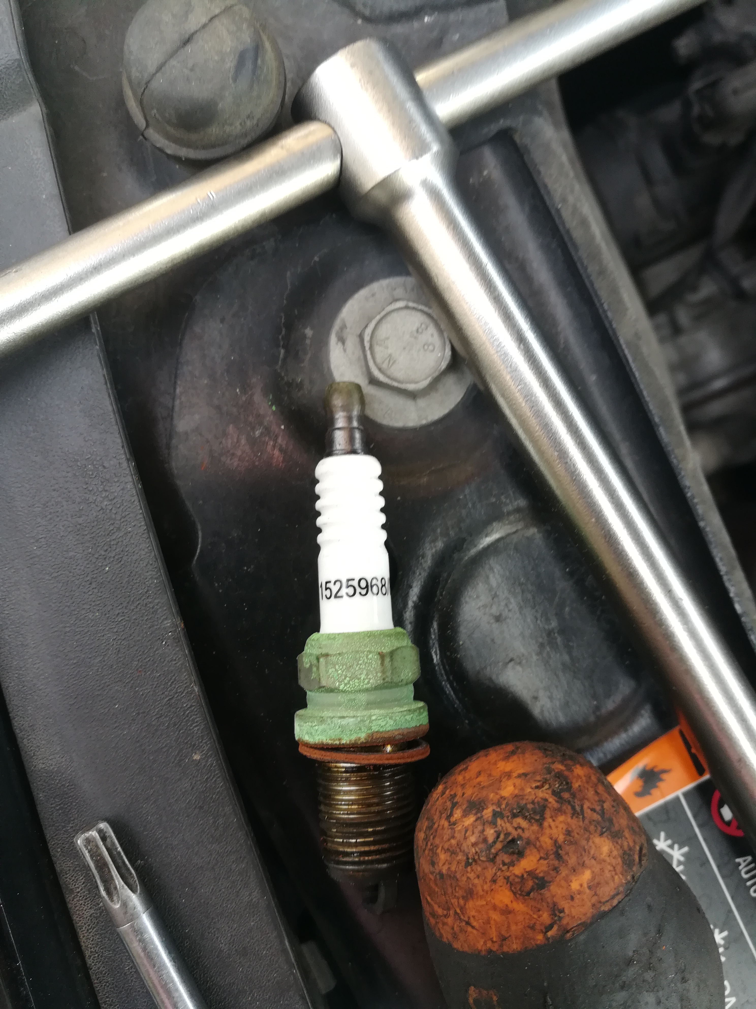

Smontando la candela trovavo sempre parecchi depositi carboniosi e polvere color verderame.

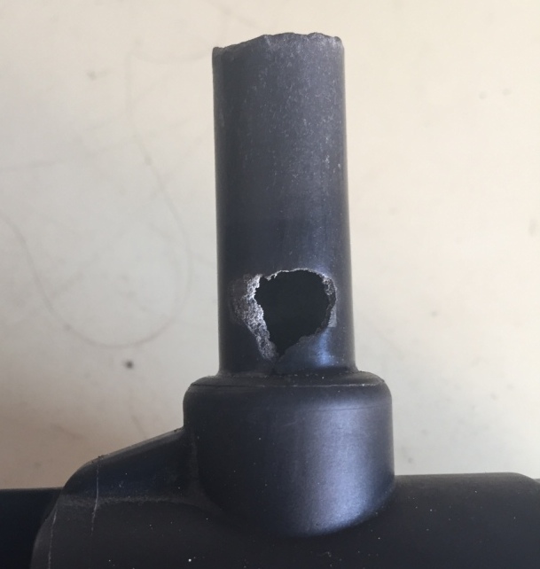

Da questi fori, venendo meno la barriera isolante, le scintille e le scariche erano liberre di propagarsi a piacere causando appunto l'arrugginimento delle candele perché la corrente elettrica creava l'abiente ideale per l'ossidazione dei metalli e la loro decomposizione facendo da catalizzatore tra il ferro e l'ossigeno creando FeO (ossido di ferro).

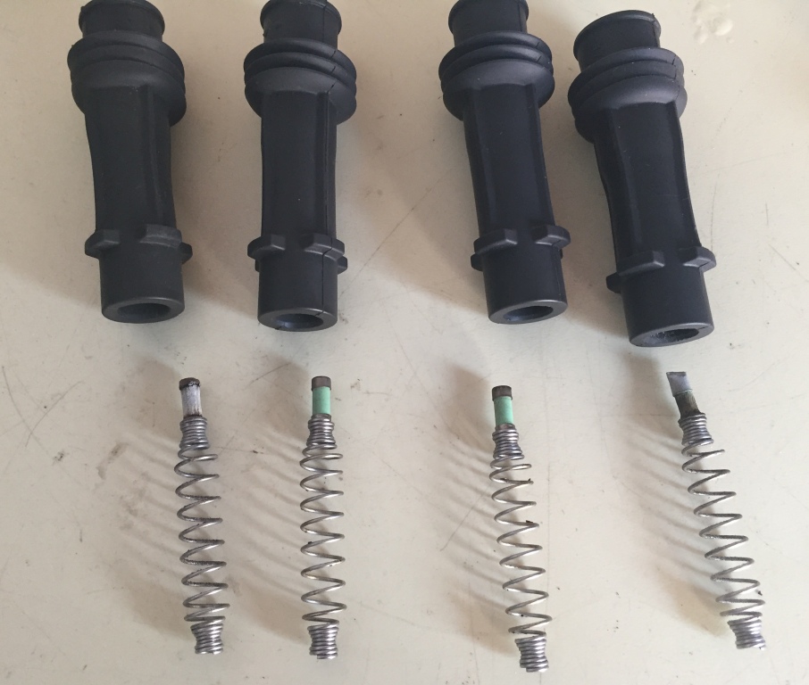

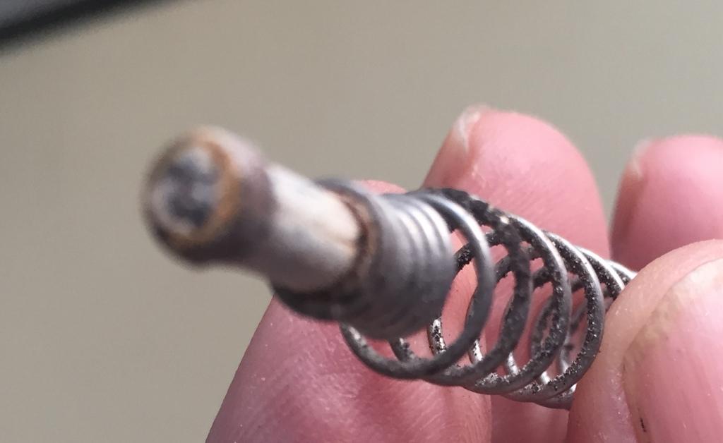

Inoltre come si vede dalla foto dì una molletta, questa mostrava segni di corrosione e la resistenza iniziava a ossidarsi nel cappuccio metallico (quella del cilindro 1 era addirittura senza più cappuccio, totalmente sbriciolato e ho dovuto costruirne uno io con un tubetto di alluminio da puntalini).
Interessante notare che i cilindri 1 e 4 avevano le pipette perforate (quello che anni fa manifestò i primi sintomi fu il n.1 e poi sefuì il 4 entrambe pipette perforate)

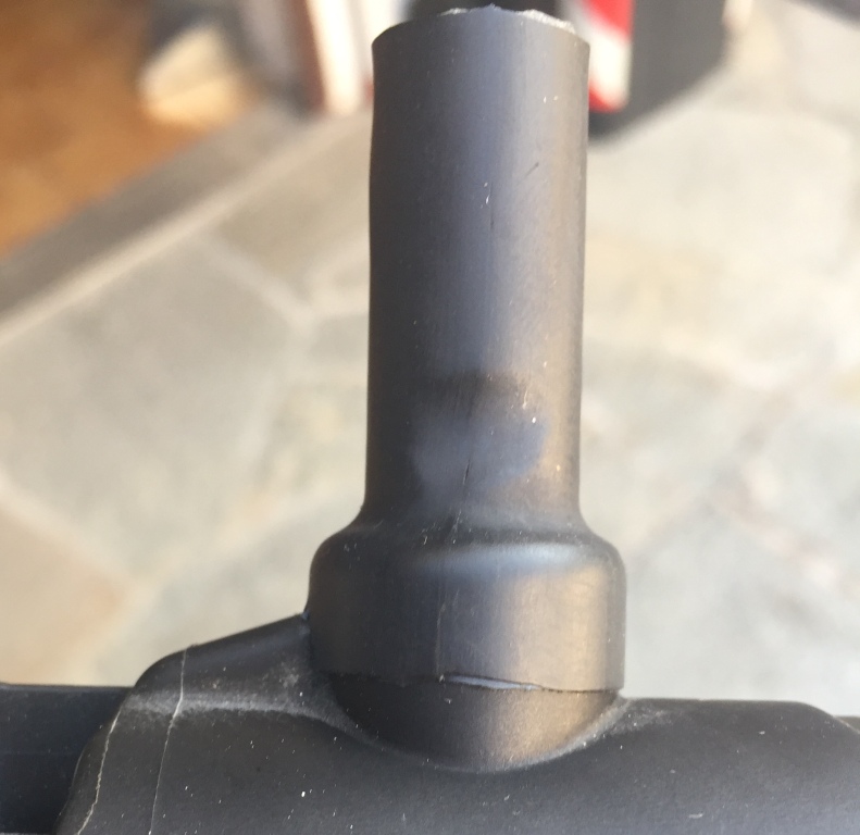

Ho imbussolato le pipette perforate con 2 strati di tubetto termorestringente come potete vedere dalle foto e nel frattempo ho pulito molto bene il fondo delle pipette rimuovendo la notevole presenza di depositi carboniosi.
Risultato; non so quando potrà durare ma la riparazione aveva funzionato e le scariche erano sparite.

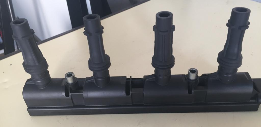

Allego le foto delle bobine DELPHI e di come le ho riparate.
Queste sono le 4 mollette
Qui si vede la molletta che mostra segni di ossidazione
Questo é uno dei due buchi (cilindro 1)
Riparato col termostringente

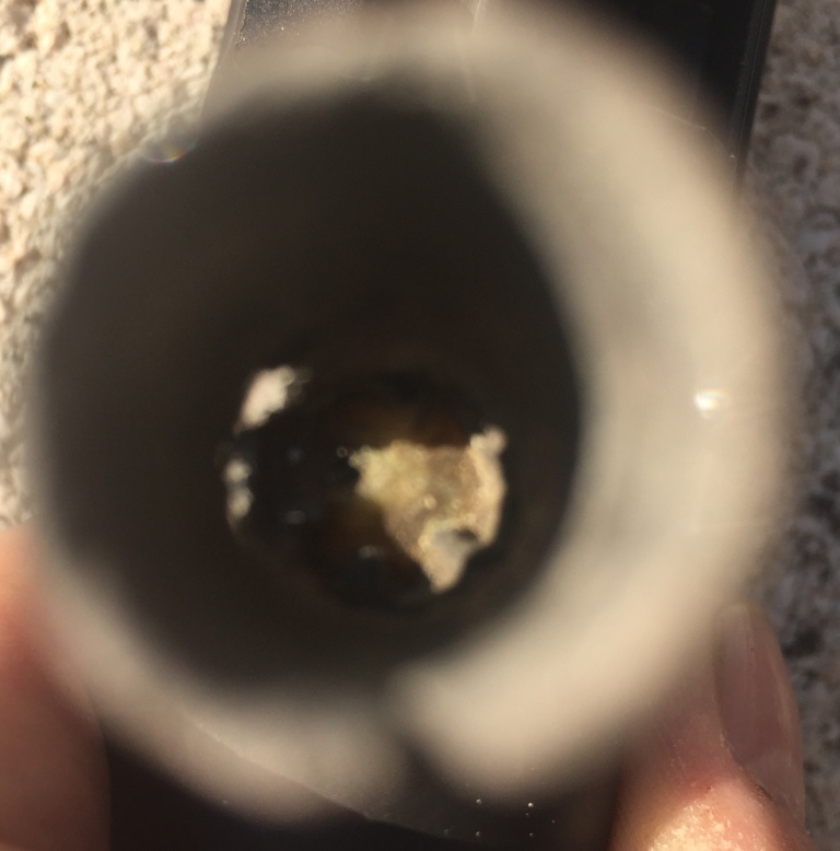

Qui si vede poco ma é il fondo della pipetta, pieno di incrostazioni
Bobine riparate (da tenere solo di scorta...)

Per cui io insisto nel dire che l'ossidazione degli esagoni delle candele sono causati dalle scariche elettriche superficiali che si propagano dalle pipette in gomma lungo lo stelo delle candele a causa dello scarso isolamento.
Infatti uno dei modi che avevo adottato per evitare il problema era di rimontare le candele sporcando sia l'esagono sia lo stelo in ceramica con spray al silicone con cui ungevo anche l'interno in gomma delle pipette e che in effetti aveva funzionato riducendo di molto il fenomeno, ma senza azzerarlo.

mike59 » 22/07/2023, 11:21 ha scritto:Ciao Fabri, mi sono imbattuto nei tuoi post sui problemi di accensione. Ho appena sostituito la bobina sulla Corsa E glp 1.4 con l'originale Delphi (andava a 3 e scintillava in corrispondeva della 4a candela, magari come dici te era meglio se mettevo una Bosch).
Mi sono trovato con le candele asciutte e pulite ad eccezione della 4a ( da sx ) che ho trovato ossidata nella parte esagonale e il relativo pozzetto sporco. [ http://www.corsaclub.it/forum/uploadfile/28601_1690017830_candela.jpg ]
Ora il meccanico mi dice che è opportuno sostituire anche tutte e 4 le candele ( lui parla di infiltrazione di acqua, ma non mi convince x niente).
Quelle che ho su hanno 20.000 km , sono delle Ridex con distanza elettrodo di 9mm, ( sostituite dopo 90.000 fatte dalle originali): ma non ricordo quali candele originali avevo.
Te sai quali sono montate da Opel ?
Grazie
Ps. qualcuno dice che, per le Corsa Gpl è meglio stare su prodotto con distanza elettrodo di 8 mm ?!
Gentile MIKE59, io non vorrei darti una delusione ma mettendo ancora una bobina DELPHI temo tu sia caduto dalla padella nelle braci.
Per inciso LE BOBINE DELPHI FANNO SCHIFO e sono la causa dell'arruginimento delle candele come da te osservato.
La causa é nella quelità scadente delle pipette che non assicurano un buon isoilamento e non impediscono il propagarsi delle scariche esterne che causano appunto l'ossidazione delle candele e la formazione di depositi bianco-verdastri.
Il tuo meccanico ha fatto una diagnosi errata, l'umidità non c'entra.
Personalmente ho potuto fare una notevole esperienza sulla mia Corsa del 2011 che appunto montava di serie le bobine DELPHI e che a circa 45-50mila km ha iniziato a darmi dei problemi che mi sono trascinato per un paio di anni durante i quali continiavo a dover smontare le bobine e le candele e posso assicurarti che la mia Corsa non ha mai preso pioggia o acqua di nessun tipo e che sostiene che le candele arruginiscano per l'acqua non ha la minima idea di quale sia il problema.
Ho avuto 5 Opel corsa e a parte l'ultima, tutte le precedenti erano equipaggiate con bobine BOSCH che non hanno mai dato problemi per cui l'anno scorso, stanco di dover continuamente dover smontare candele e bobine, mi sono deciso e ho comprato le bobine BOSCH.
PROBLEMA RISOLTO !!!
A distanza di un anno non ho più avuto nessun problema e proprio in questi giorni ho smontato le bobine ed esaminato le candele che sono pulitissime.
Il modello di bobina BOSCH é il 0221503800 // ZSK4X1E e costa sui 130 euro ma credimi, sono soldi spesi bene !!!
Per quanto riguarda le candele io su tutte le mie auto (ho anche un'Audi) monto da sempre solo candele NGK che sono tra le migliori e coin un ottimo rapporto prezzo qualità. Per quanto riguarda il GAP, mi sono comprato un set di spessimetri e l'ho sempre regolato a 0,8mm sia sulle Corsa a GPL (che ho avuto prima di questa) sia su quelle a benzina e anche su altre auto.
Tieni conto che quando c'erano gli impianti a spinterogeno le tensione di accensione era circa 15.000 volt e si regolavano le candele a 0,5-0,6 mm mentre oggi che le bobine danno 25.000 volt si possono mettere tranquillamente a 0,8-0,9 volt ma io per sicurezza sto sugli 0,8 mm perché col tempo gli elettrodi tendono ad allontanarsi.
Alcuni sostengono che col GPL vanno usate le candele all'IRIDIO che costano una follia ma hanno un problema, vanno molto bene col GPL ma vanno male se il motore va a benzina (e le auto a GPL ogni tanto vanno anche a benzina). Io sulle mie auto a GPL ho sempre usato candele normalissime e l'unica cosa che ho sempre curato era verso i 20mila km o una volta l'anno di smontarle, pulirle, misurare il GAP ed eventualmente ripristinare il valore corretto.
Ho 71 anni, guido da 53 anni e avuto tantissime auto e non ho mai avuto problemi né mai avuto bisogno di montare candele "speciali" o usare altre cose "speciali". Su molti forum leggo di gente che usa additivi altrettanto speciali, olii dal costo pari al Dom Perignon del 53 o altro.... Io mi limito a seguire le indicazioni dei costruttori e a rispettare le scadenze ed usare componenti di provata qualità, tutto qua, e non sono mai rimasto a piedi.....
Che altro dirti: Spiacente che tu abbia ricomprato le DELPHI, spiace dirlo ma ti daranno sempre problemi.
