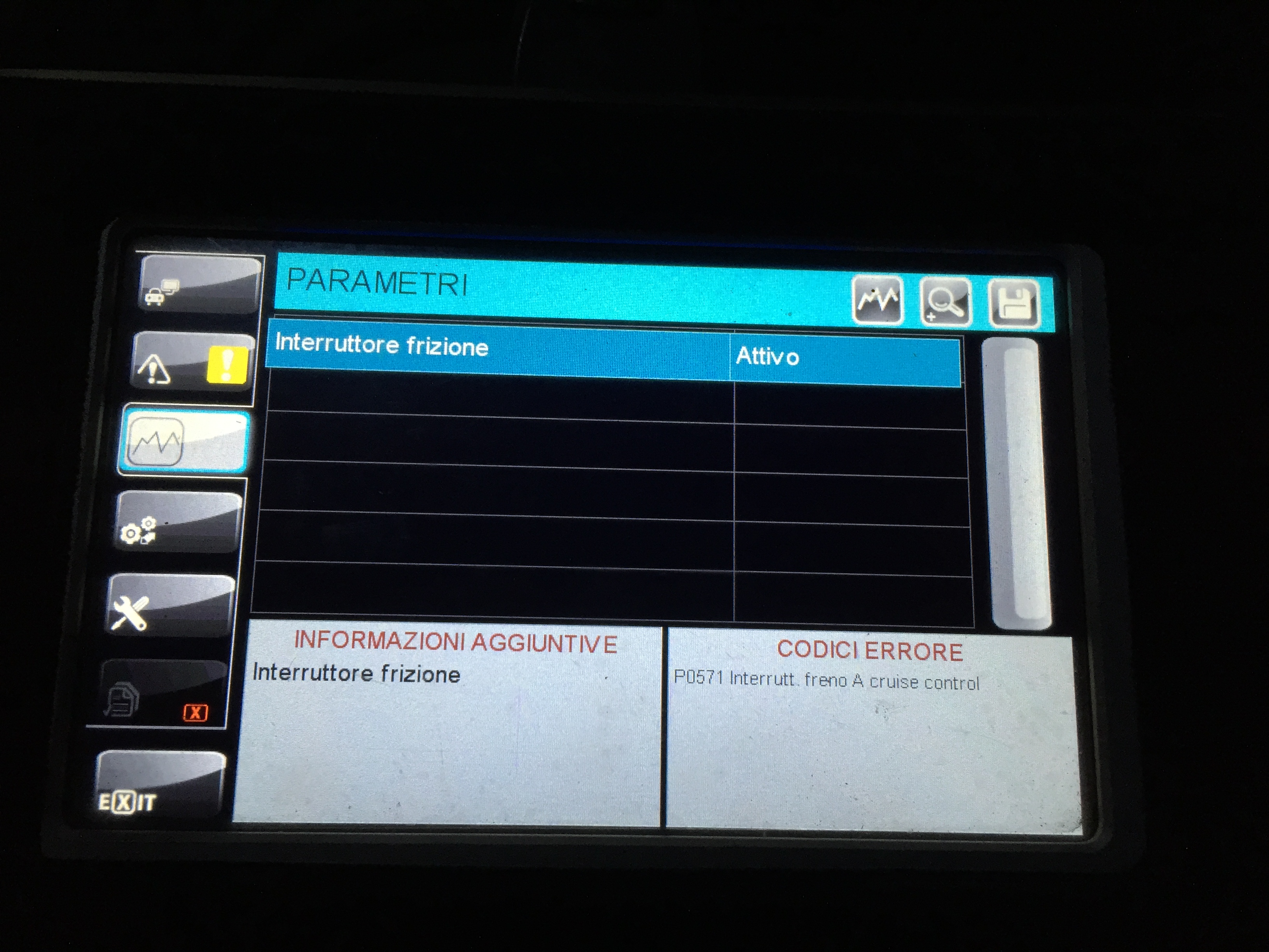

Messaggioda 90auron » 26/02/2015, 0:01
ho il computer della diagnosi...sotto la voce pedale frizione mi dice attivo..
Immagine ecco

Messaggioda RuLe » 26/02/2015, 9:52
90auron » 26/02/2015, 0:01 ha scritto:ho il computer della diagnosi...sotto la voce pedale frizione mi dice attivo..
[ http://www.corsaclub.it/forum/uploadfile/19015_1424905326_IMG_1032.JPG ] ecco
Per me è sul freno il problema, infatti ti da pure l'errore, in basso a destra

Messaggioda V.U.L.K.A.N » 26/02/2015, 10:49
Pare pure a me, soprattutto cercando il codice errore P0571 che ti mostra in diagnostica..
Cause Possibili cause di codice OBD p0571
- Interruttore del freno mal regolato
- Interruttore freno circuito aperto o in corto
- Mancanza collegamento elettrico interrutore freno
- interruttore del freno rotto.
Il codice di errore è generalmente attivato al rilevamento delle seguenti condizioni:
I codici p0571 viene impostato quando l'interruttore della luce di stop non si spegne nemmeno una volta a veicolo acceso.
Fonte: http://www.datsc.com/tabid/122/OBD-Error-Code/P0571/Diagnostics/Opel/Default.aspx

Messaggioda 90auron » 26/02/2015, 11:08
Allora, anche io ho visto che dice freno, però il pedale del freno funziona bene, mentre quello della frizione è sempre fisso su attivato, infatti le lampade degli stop non stanno sempre accese, ma funzionano regolarmente.
-- 26/02/2015, 12:14 --
Ecco allora, ho fatto il punto. L'errore che da del freno in realtà lo da se provi ad attivare il cruise senza aver prima pigiato il freno. Ora sto provando a smontare l'interruttore della frizione..qualcuno l'ha già smontato?
