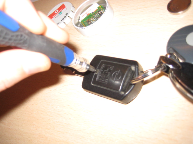

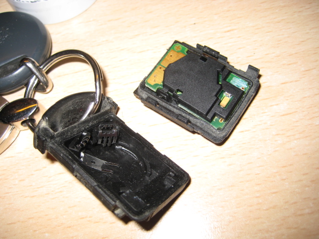

Video Tutorial Su come convertire la chiave a scatto
qui le foto per vedere bene nei dettagli come smontare la chiave
Consiglio di vedere questo secondo video prima di affilare la chiave... potreste, come me avere problemi nel tagliarla
Tutorial di riferimento: http://www.corsaclub.it/forum/viewtopic.php?f=116&t=9898&p=192017#p192017
