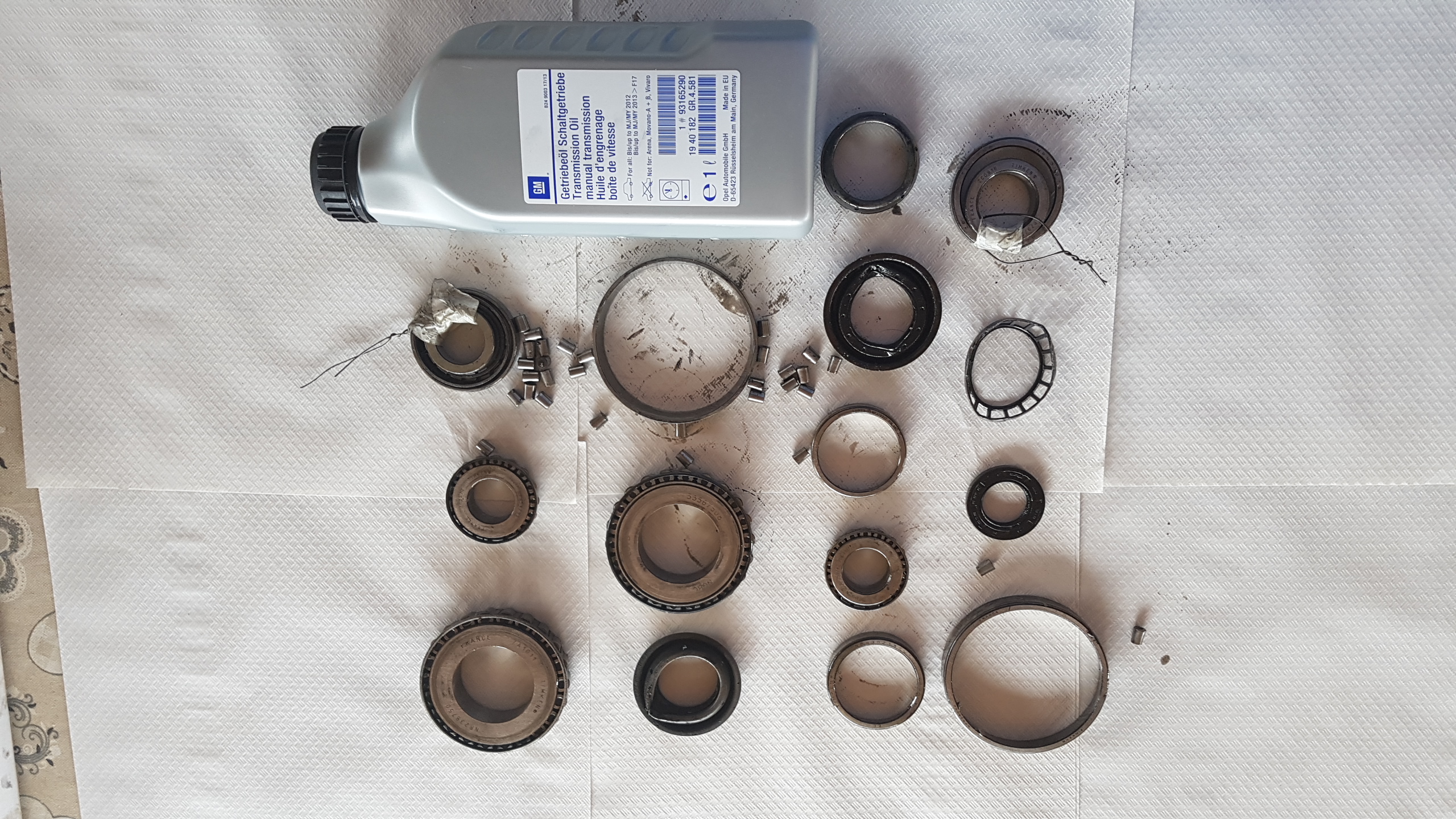

Ieri ho ritirato l' auto, ci hanno lavorato molto da martedi a venerdi, ora le marce entrano perfettamente e quando lascio l' accelleratore a qualsiasi marcia il ponello del cambio rimane fermo mentre prima su alcune marce si muoveva avendo i cuscinetti rovinati. mi ha detto che questi nuovi cuscinetti che ho preso in Opel sono piu robusti sopratutto sulla sfera, questo deriva dalla modifica che è stata apportata rispetto ai vecchi cuscinetti che davano problemi
alla fine il costo della manodopera è stata di 400euro io ci ho messo i ricambi e l' olio (che ne ho presi 3 litri ma ne sono entrati 2) comunque totale 640euro
Questi sono i pezzi vecchi e l' olio Gm 75w-90 che ho acquistato in Opel insieme ai ricambi originali nuovi
