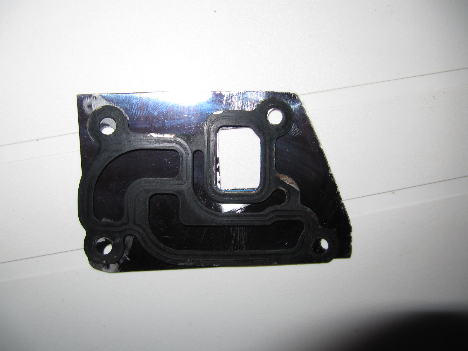

Messaggioda lupin » 06/10/2011, 16:39
Ecco qui anche il mio lamierino:
Questo è quello che c'era nella valvola!!! :oo:
E questo è il lamierino che avevo fatto in precedenza con la lattina della birra

Messaggioda lupin » 06/10/2011, 17:50
marketto92 » 06/10/2011, 18:45 ha scritto:
lupin » 06/10/2011, 16:00 ha scritto:
marketto92 » 06/10/2011, 14:56 ha scritto:Fumo no ma un pò di condensa è normale ke esca...la tua fa molto fumo?
da ferma senza accelerare non fa fumo, con la macchina in movimento non fa fumo, fa fumo solamente da ferma quando do sgasate
Ma te lo fa appena hai messo in moto o anke a motore caldo?l hai messa la seconda guarnizione?
me l'ha fatto appena messa in moto, a motore caldo sinceramente non so, perchè non c'ho girato un granchè, giusto un giretto. Per quanto riguarda le guarnizioni te l'ho detto, ho messo la pasta rossa tra valvola e lamierino e la guarnizione originale tra lamierino e testata
Messaggioda marketto92 » 06/10/2011, 17:54
Appena metti in moto è normale ke faccia la condensa e ke esca un pò di vapore magatri anke con qualke gocciolina...,l importante è ke non te lo faccia a motore caldo!!!
marketto92
Località: vetralla (VT)
Messaggioda lupin » 07/10/2011, 13:43
Risolto tutto, stamattina ho acceso la macchina e il fumo è scomparso!. Evidentemente ieri o era ancora troppo fresca la pasta rossa e quindi trasudava un pochino, oppure si doveva riempire di nuovo di liquido. Problema risolto :okok:
