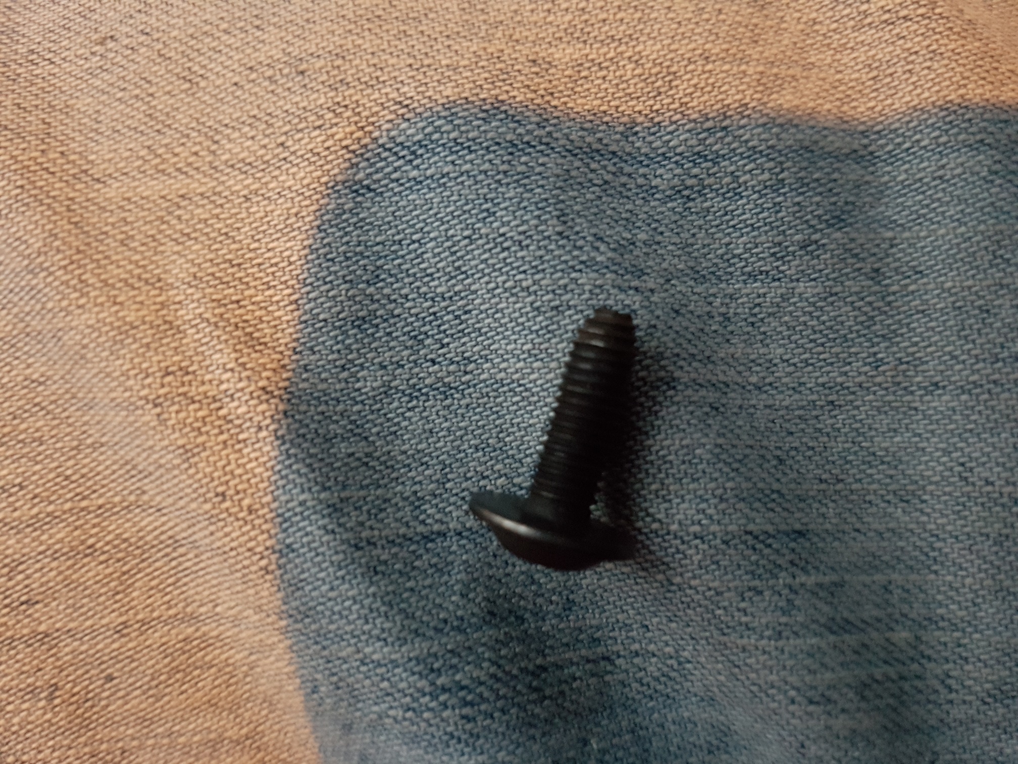

Gent.mi,
Ho appena preso una 1.2 benzina 3 porte di fine 2008, mi appresto a trasferire l'impianto.
Sono stati sostituiti i woofer in portiera, che cambierò.
Ho trovato nelle tasche di ogni portiera 2 viti (4 in tutto) vedi foto.
Il filetto è iso pertanto non vanno avvitate in inserti di plastica.
Volevo chiedere a chi conosce bene la macchina dove vanno messe.
Grazie

quelle le trovi: bordo perimetro tasche, sotto il tappino maniglia di apertura, sotto il maniglione della plastica.

Quelle sotto il maniglione sono autofilettanti ed avvitano in inserti di plastica..... anche le due nel bordo pannello idem......
Non ho svitato quella sotto il tappino della leva apriporta ma a vista é autofilettata come le altre.......
mi pare improbabile ciò che dici....
Qualcuno mi sa dire se possono essere le tre viti che fissano l'altoparlante?

Ti posso dire che ho smontato più del 30% dell'auto...di viti così ne trovi ovunque. Tutto con torx del 23 se non erro. Filettanti o no, l'auto ha tutte le femmine in plastica. Le portiere le ho smontate 3 volte per lato, filtro aria,filtro gasolio,filtro olio, autoradio, plancia centrale,settima cassa centrale,ecc. Viti identiche sono ovunque. Da una parte è un PRO, dall'altra, avendo le femmine in plastica dopo un po'che smonti e rimonti,le vibrazioni le puoi avere. Comunque anche le casse hanno quelle viti.

Non penso che una casa automobilistica possa usare viti con filetto iso in inserti in plastica......
Lo escludo......

Ho smontato ed avevo ragione..... le viti con il filetto iso sono degli altoparlanti.... ed avvitano in inserti metallici....
