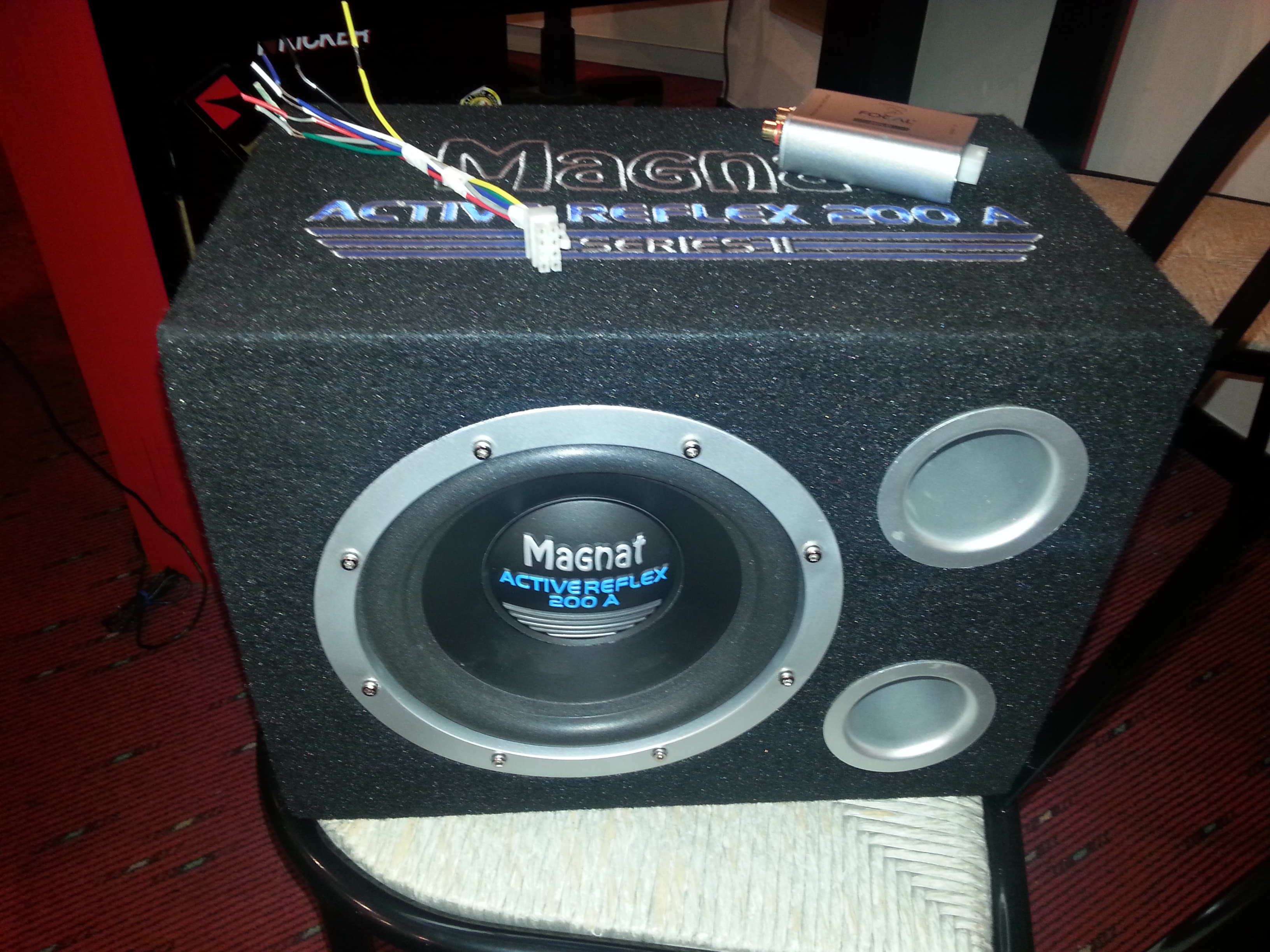

Salve ragazzi ho un opel corsa 2011 D, è tutto standard all'interno...volevo cambiare stereo casse e aggiungere un subwoofer. Ma siccome dovevo comprare vari adattatori tra adattatori la mia idea è slittata in un altra direzione :
Installare un subwoofer amplificato magnat activereflex 200a + 1 adattatore stero-subwoofer e basta, le casse dell'opel si sentono già discretamente e per lo stereo "diciamo" lo stesso.
Vi allego delle foto magari rispondete in molti

Quanti watt/canale ha? è quella la cosa importante a meno che tu non debba amplificare le casse :wink: e soprattutto controlla quante regolazioni audio ha!!!
il sub ce l'hai già? è passivo a quanto ho capito... solitamente lo sconsiglio perchè a parità di cono un sub attivo e uno passivo suonano in maniera completamente diversa!

50W x 4 canali, il sub non mi sembra malvagio siccome è già amplificato anche se molti dicono di prendere sub e amplificatore separati ho sentito molta gente che si è trovata con il sub che ho

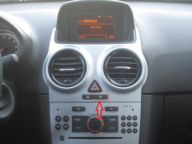

Ieri ho montato il tutto con degli amici (subwoofer+stereo) solo che dopo aver finito il tutto si sono accese due luci arancioni sotto il triangolo delle quattro frecce, vi allego un immagine....
Immagine (L'immagine l'ho presa da internet, serve solo per farci capire quale pulsante sta acceso...mi da 2 luci arancioni sui lati) :ouch:

Messaggioda SergioXC » 05/12/2013, 9:46
forse basta solo riattivarlo: inserisci la chiave, fai un giro senza accendere il motore e tieni premuto quel pulsante... si dovrebbe riattivare l'airbag passeggero

Messaggioda Gianluca994 » 05/12/2013, 13:37
Ho risolto grazie mille! Sei un grande :D
