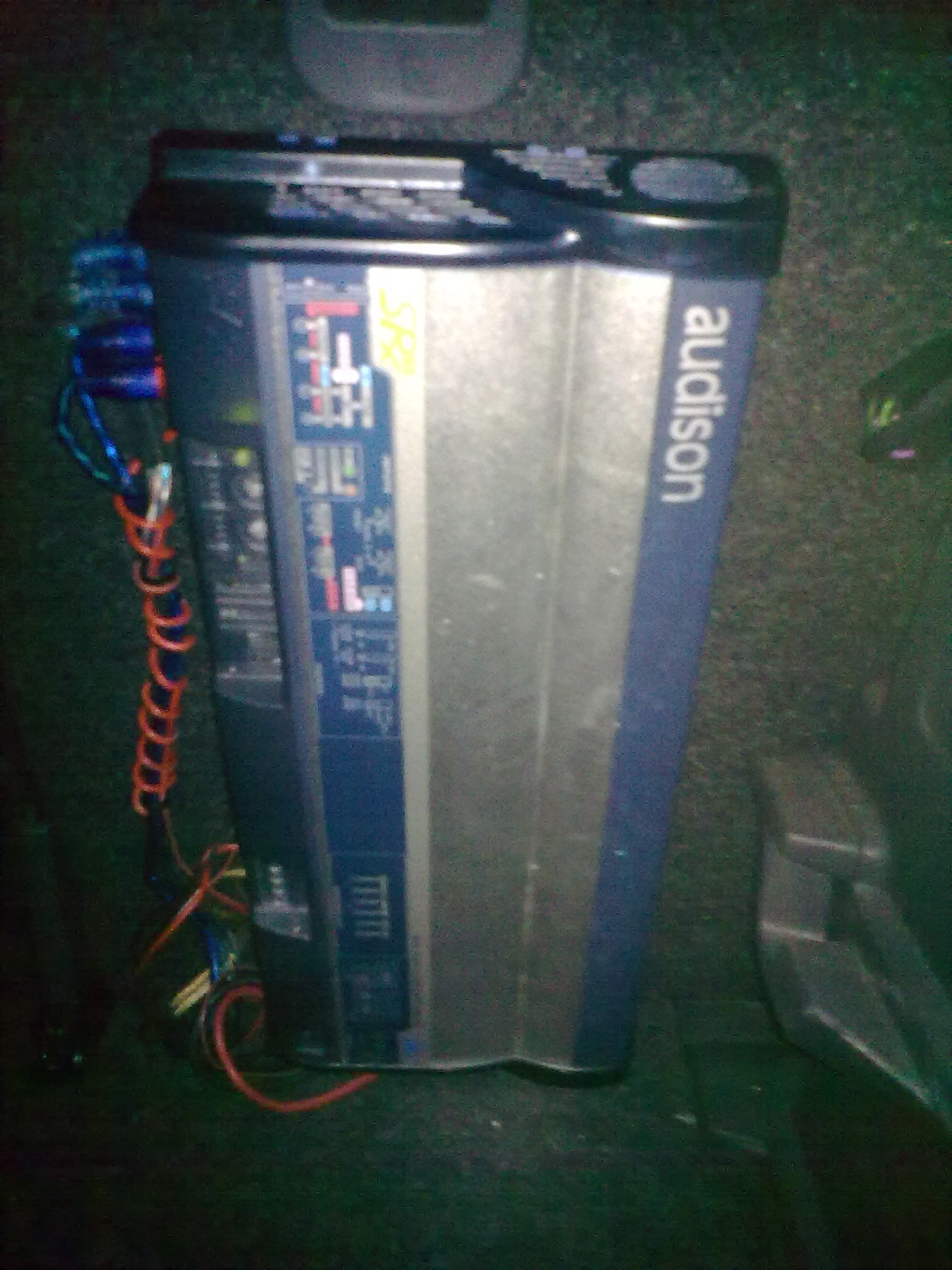

Messaggioda neaples87 » 16/01/2011, 12:41
Ragà ma un modo per sistemare i cavi?

Messaggioda Lenders88 » 16/01/2011, 14:22
metti una foto del "groviglio" e ti dico se mi viene in mente qualcosa, tipo nel mio doppiofondo ho poco spazio per ora quindi sistemarli è quasi impossibile, ma se hai un pò di spazio si può cercare in qualche modo di fare ordine

Messaggioda neaples87 » 16/01/2011, 17:47
ecco la foto

Messaggioda neaples87 » 20/01/2011, 11:04
non riuscite a darmi un consiglio su come sistemare i cavi?

Messaggioda Lenders88 » 20/01/2011, 13:15
se hai così poco spazio la vedo dura, se invece hai più spazio fai una dima di cartone del baule e poi lo fai col legno (spessore 1cm massimo), così ci fissi senza problemi sia ampli che fili ordinati come meglio riesci

Messaggioda neaples87 » 20/01/2011, 13:29
Lenders88 » 20/01/2011, 13:15 ha scritto:se hai così poco spazio la vedo dura, se invece hai più spazio fai una dima di cartone del baule e poi lo fai col legno (spessore 1cm massimo), così ci fissi senza problemi sia ampli che fili ordinati come meglio riesci
ehm lenders scusa la mia ignoranza :eheh: che significa fai una dima di cartone del baule?

Messaggioda Lenders88 » 20/01/2011, 13:41
la dima di cartone sarebbe prendere del cartone, fare la forma del baule così che vedi di farla precisa occupando tutto il baule, poi riporti le misure su un pezzo di legno e lo metti come "pavimento" del baule, a cui poi potrai fissarci con le viti l'amplificatore, poi i cavi li fissi al legno con le fascette normali (e quelle a vite).
