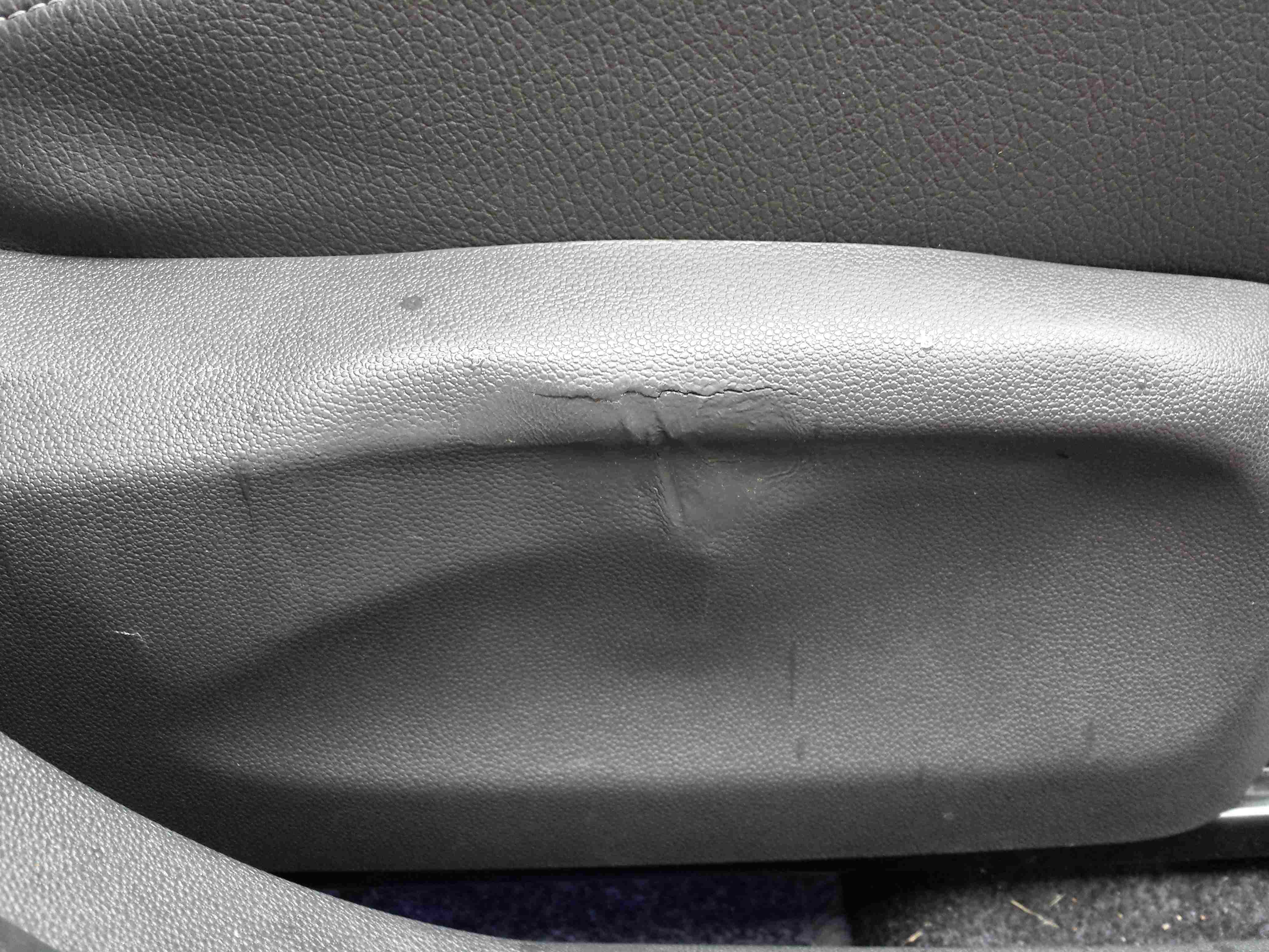

Ciao a tutti,
ho acquistato queste tasche per la mia corsa 5 porte
siccome quando chiudevo la porta sbattevano contro la plastica laterale del sedile ho deciso di modellarla scaldandola con la pistola termica, ma siccome non sono pratico ora ho combinato un casino.
Guardate che schifo si è addirittura rotta la plastica :sad:
Ora le soluzioni sono 2 o rimuovo del tutto la plastica o ne compro una nuova e ci riprovo, voi che dite? Quanto può costare?
Grazie in anticipo

a sto punto se parli di ricomprarla ti conviene fare una cosa, smontale entrambe e tragliale lasciando intatti i contorni con gli agganci, diamo tagli quel lato che si vede quando apri lo sportello, prendi della resina liquida e un panno di cotone o microfibra e provi prima di tutto aricostruire da zero quel lato attandolo intorno e magari inventarti qualcosa per dargli un bambatura al contrario
prima di resinare fai tutte le prove rimontando e vedendo se si chiudono le porte, tieni a mente che devi tenerti almeno 2 cm dalle tasche perchè poi con le varie stuccature e eventuali (e per me migliori) rivestimenti ruberanno spazio senza rendertene conto
se posso dirti un altra cosa in giro per qualche raduno quando trovo una corsa con tasche molto "piene" ho fatto caso che quella plastica la tolgono del tutto, non è una cosa bellissima vedere il "vuoto" ma se proprio non vuoi mettere mani alle tasche son poche le cose da rifare
comunque ti sto consigliando di resinarle perchè tanto son da buttare e poi se le ricompri nuove non risolvi il problema

Quindi mi consigliate di rifarli in vetroresina? siccome non sono pratico secondo voi quanto mi verrà a costare fatte da uno che se ne intende?

penso che sia una cosa fattibile in casa, la mia esperienza nella costruzione/ricostruzione con la vetroresina si limita ai pc quindi non sono il piu indicato, ma su queste piccole cose penso di saperti consigliare. Penso che un generico carrozziere potrebbe anche farlo ma conoscendo molti carrizzieri penso che cercheranno di farle in meno tempo possibile e nella maniera piu veloce, sto in ferramenta e di carrozzieri ne ho conosciuti un po'.
basta cercare su youtube come comportarsi con la vetroresina, la puoi trovare sia in ferramenta, negozi di vernici e stucchi da carrozzeria o su internet, io usai un kit pagato intorno ai 20 euro, comprendeva 0.750 l di resina liquida (obbligatoriamente liquida), catalizzatore (anche chiamato induritore o attivatore), r un foglio di fibra di vetro
ti consiglio però di utilizzare al posto della fibra di vetro un panno in cotone, tipo una vecchia maglia o un copriletto ecc in quanto puoi utilizzarlo per tenderlo e avere una idea molto veritiera di come verrà il lavoro finale (questo è il primo video che mi è capitato per le mani in cui si capisce cosa intendo dire https://www.youtube.com/watch?v=G8cz_5eP81U vai diretto a 2:40).
ciò non basta perche facendo così avrai una cosa piatta, dovrai cercare di dargli una bombatura verso l'interno, non ho molte idee a riguardo a quest'ora ma potresti provare con ciò che hai in casa,cose da buttare, magari anche una bottiglia di detersivo potrebbe andare bene, una cosa lievemente ingobbata ma abbastanza larga e piu o meno regolare (senza spigoli o gradini)
se vuoi sapere altro basta chiedere

Ho solo schiacciato le plastiche laterali (quella lato guida è uscita meglio), le porte sbattono un po' ma si riescono comunque a chiudere
