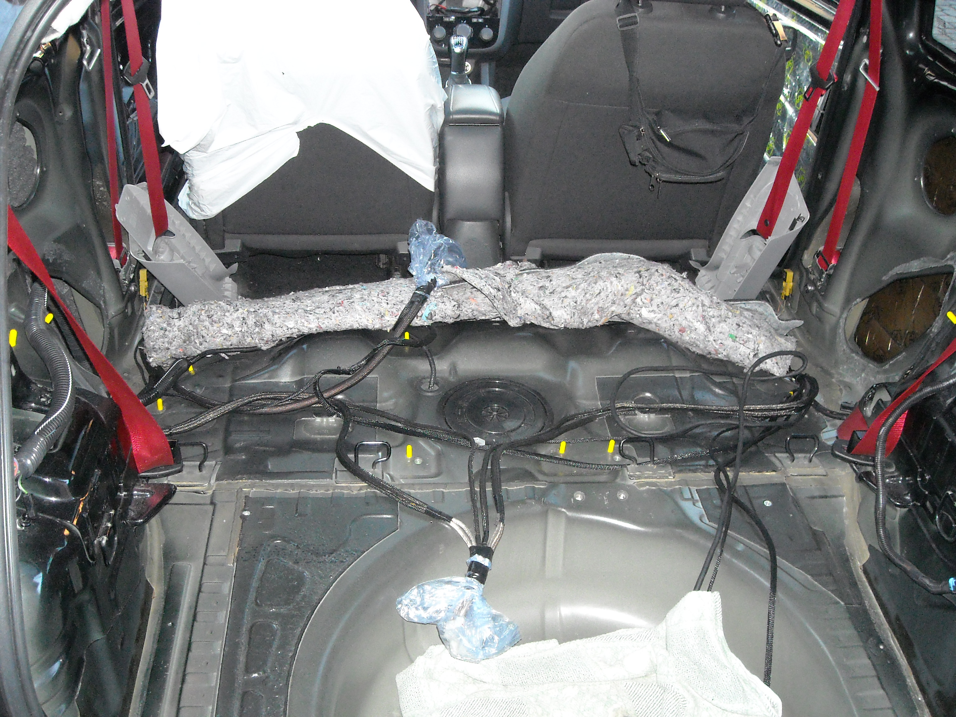

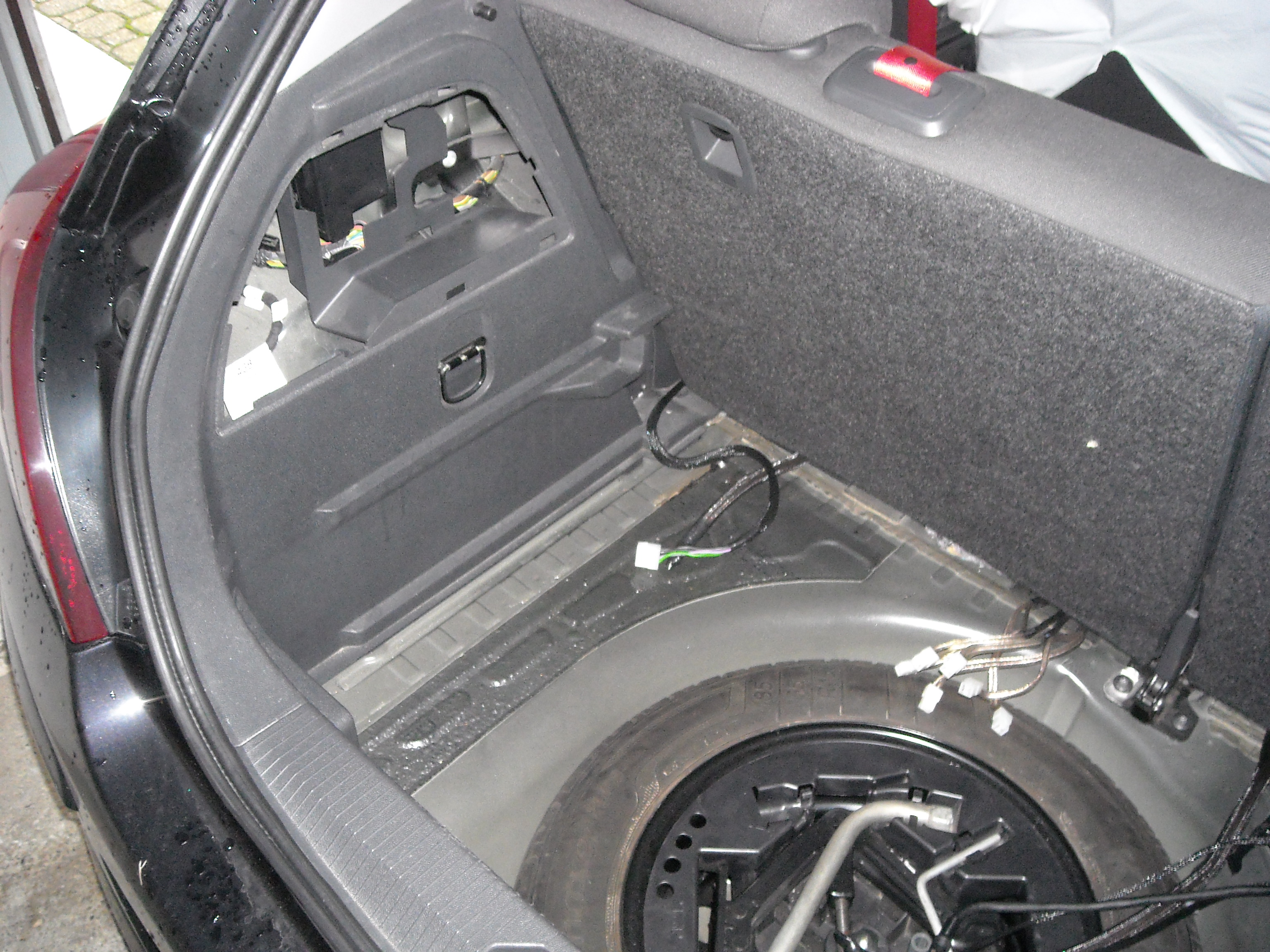

Messaggioda roby2891 » 21/06/2016, 21:14
Allora come prima cosa ti conviene togliere il sedile post (3 viti), poi togli le cint laterali che sono fissate con una vite ciascuna, poi lo schienale (che è fissato dalle torx che vedi ed è poi incastrato/infilato ai lati della macchina) basta che lo tiri verso l'alto e lui viene via se non ricordo male... dopo che togli anche lo schienale devi togliere la staffe su cui viene agganciato lo schienale( un paio di titi ciascuna) dopo averle sfilate devi togliere il triangolo del montate (quello da dover esce la cintura e per farlo devi sfilare il "tappo" di plastica col disegno poi se non ricordo male ci sono forse 1 o 2 viti poi si toglie solo tirando xke è ad incastro...) una volta tolto quello devi cercare se ci sono viti nel fianchetto perche non me lo ricordo... se non ce ne sono o se le hai tolte tutte puoi toglierlo tirando con forza verso di te perche al suo interno ci sono 3/4 clips ad incastro.... il risultato finale dovrebbe essere questo:
Spero di non dimenticare qualche passaggio... se hai problemi scrivi o contattami
