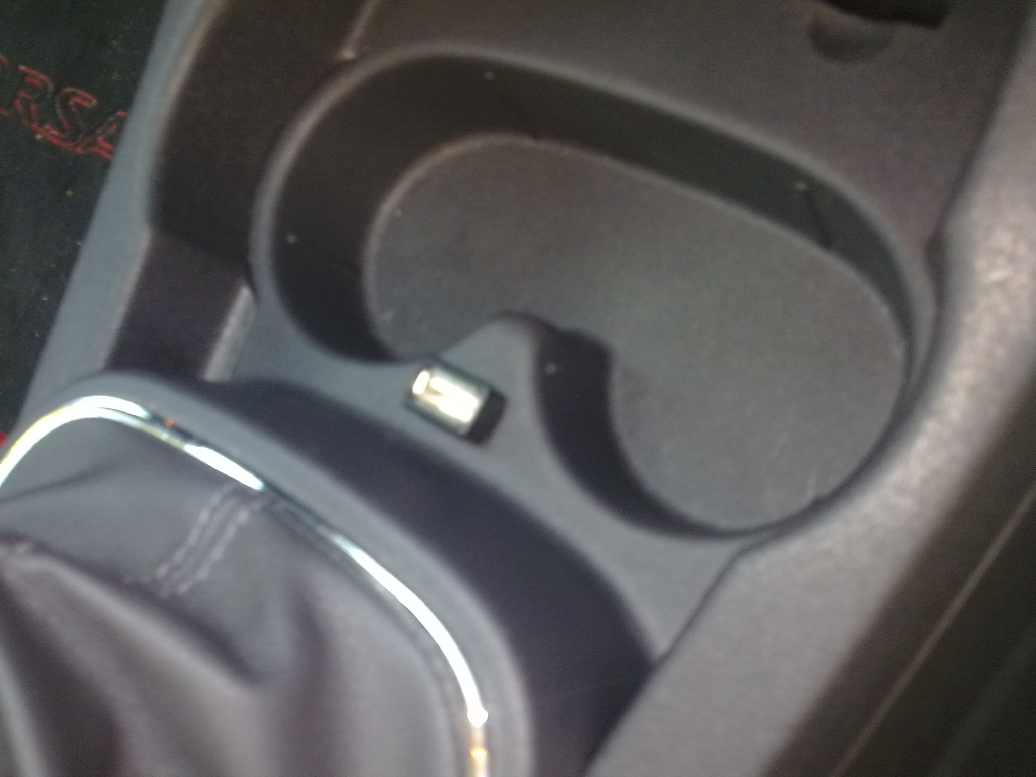

Messaggioda ignax » 13/07/2013, 19:11
Djmegaflor » 13/07/2013, 19:36 ha scritto:quindi la aux della macchina la tolgo o cosa?? oppure posso farmi un lavoro tipo come hai detto tu: aux da una parte e usb dall'altra vicino al cambio??
io ho tolto l'ux del cd30 e messo sotto al cambio e ci ho messo il cavetto con l'ingresso usb

Messaggioda Djmegaflor » 14/07/2013, 10:22
e la aux dove la hai messa?? comunque ho ben visto che lo avevi fatto qualche pagina fa... ma.. ho anche visto un link dove si può comprare il cavo usb con l'attacco per la macchina.. ma non funziona più... :( sai dove lo posso trovare? o è già compreso nel prezzo??
