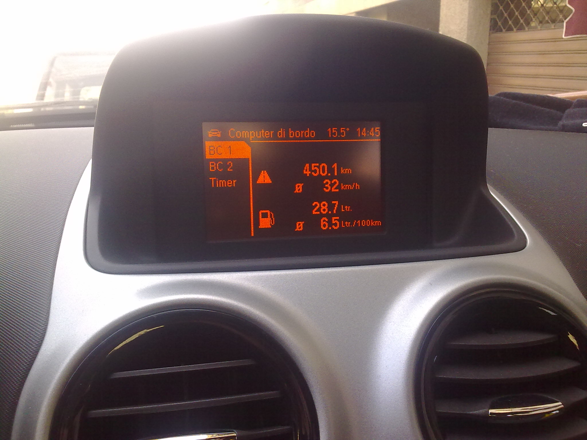

Messaggioda yly_87 » 24/03/2011, 21:39
ho il pc stra lento e non ne vuole sapere di caricarm :na: ele
-- 24/03/2011, 21:48 --
ecco le schermate che mi appiono: :okok:
Immagine ImmagineImmagine

Messaggioda ignax » 24/03/2011, 22:54
le mie schermate sono uguali identiche alle tue, tranne che il nome pioneer perche io ho il cd30 e appaiono i nomi dei file, ho visto che ti sei fatta togliere anche il rettangolino dell'aria condizionata automatica, impostandola su manuale!!! :eheh:
