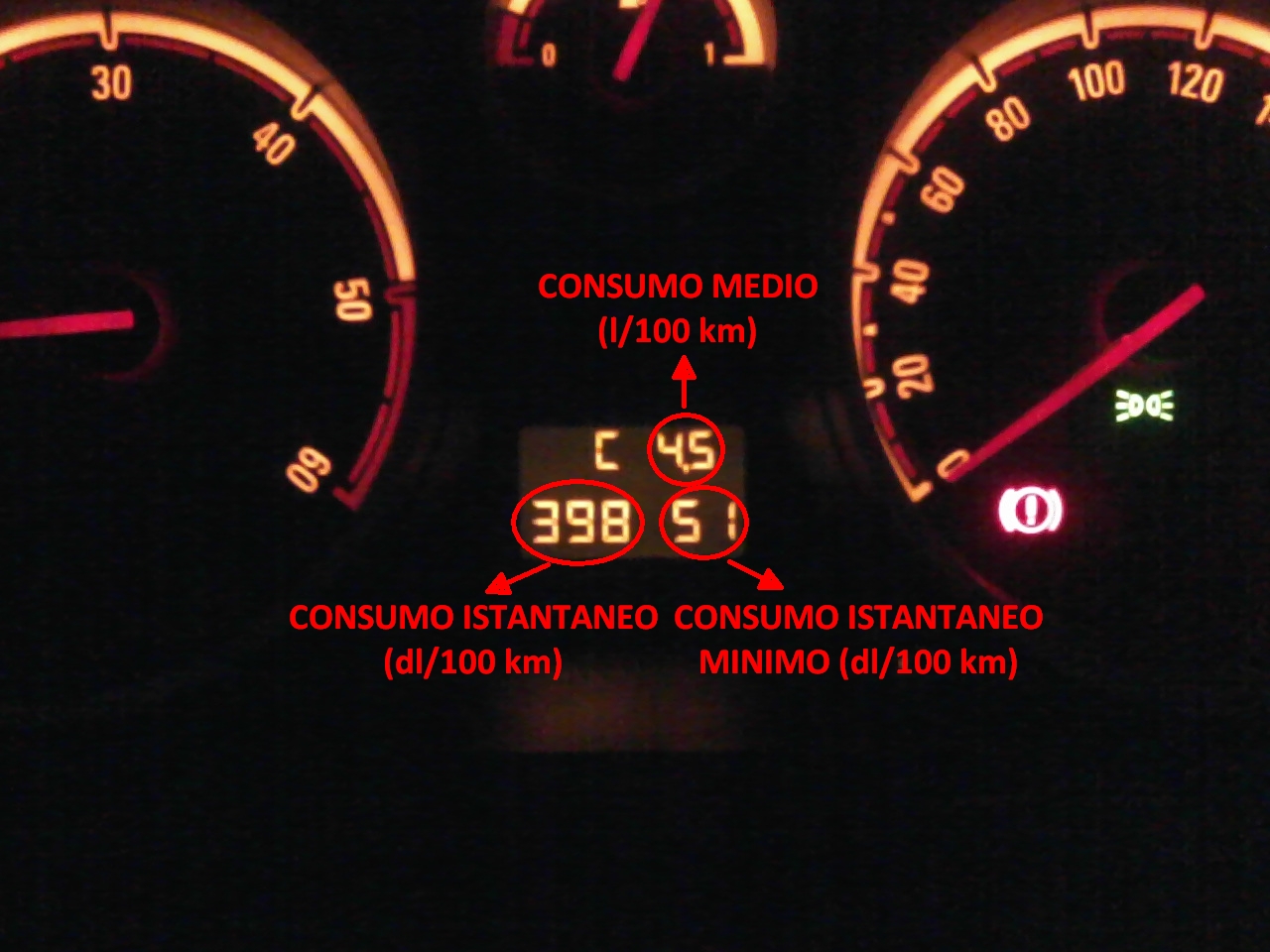

MattBoy » 30/06/2011, 23:08 ha scritto:Ecco una foto che mostra il comportamento del computer di bordo. Notare il consumo medio (valore in alto) pari a quello dichiarato dalla Casa, nonostante la guida non sia proprio tranquilla (un beneficio dovuto al recente aggiornamento proposto dalla Opel?). Quello istantaneo (in basso a sinistra) è elevato a causa della manovra effettuata un istante prima (quando lo sterzo è girato al massimo, come in questo caso, è 398). In basso a destra è indicato un consumo istantaneo minimo, vale a dire una media tra i valori più bassi registrati, che influisce sul consumo medio. Il consumo medio è indicato in litri, quelli istantanei in decilitri.
[ http://www.corsaclub.it/forum/uploadfile/Computer%20di%20bordo%20Corsa.jpg ]
