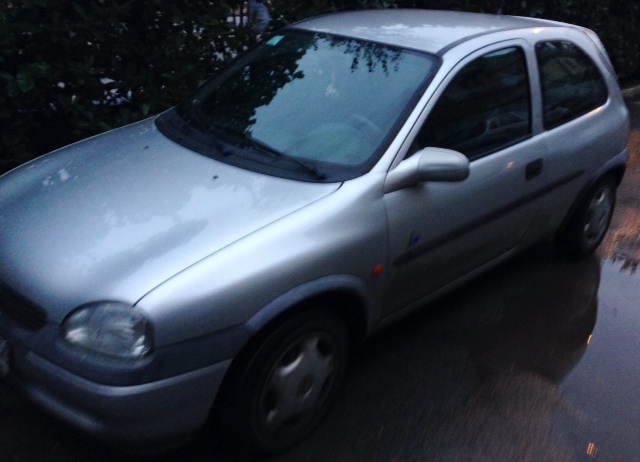

Messaggioda Gatsu512 » 28/11/2013, 0:51
provo a mettere una foto della mia piccina.
Ci sono un pò di lavoretti da fare, tipo far ritornare neri e lucidi le striscie nere varie, poi vorrei far le borchie nere lucide, sono in cerca di consigli su come fare, dovrei sistemare gli specchietti però non sta male considerato che ha 15 anni. :)
Ultima modifica di Gatsu512 il 28/11/2013, 0:55, modificato 1 volta in totale.
Gatsu512
Iscritto il: 21/11/2013, 18:49
modello opel: Opel Corsa B 1.2 16v ed. francia 98
Messaggioda lupin » 28/11/2013, 1:01
Non sta messa per niente male anzi!.. Per il terzo stop, prendilo dai due perni con le due mani e tiralo in giù tenendo fermi con le dita i due perni fissi. Per quanto riguarda i fascioni da riverniciare, se ne parla in abbondanza :okok: . cerca il topic e troverai tutto. :okok: .Per la tua idea di verniciare i copricerchi beh...Io penseri più a montarci 4 bei cerchiazzi in lega!!! :D :D :D
