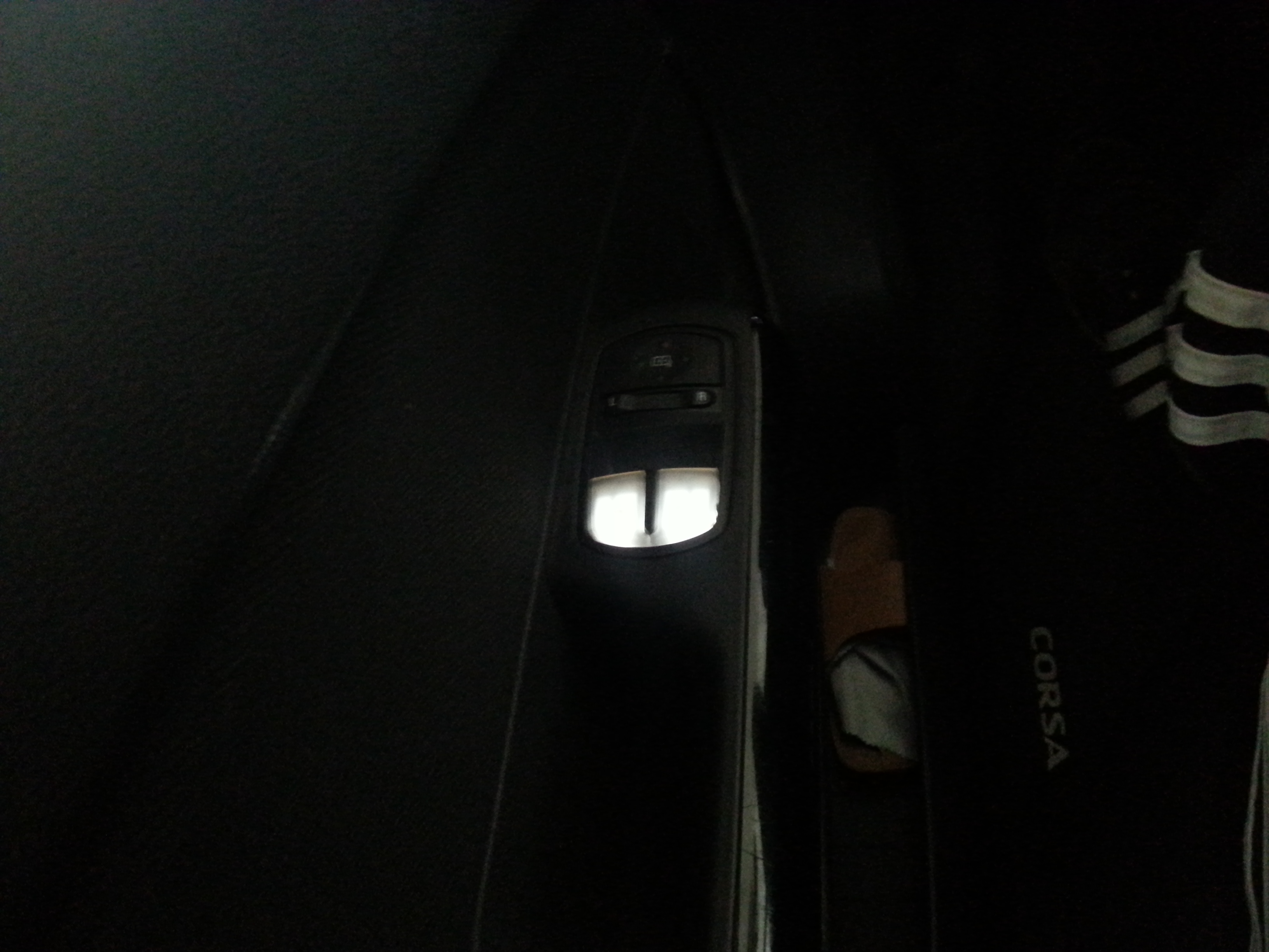

Messaggioda piruno » 27/04/2013, 13:56
schermo con strisce led bianche ditemi se sta bene cosi raga Immagine
luci strip led sotto sportelli bianche pareri :) Immagine

Messaggioda cristian900 » 29/04/2013, 22:44
il tid e illuminato male.. si vedono le luci dietro.. devi mettere un pezzo di carta piegato in 2 per far si che la luce sia omogenea.. per i comandi al volante basta che scolleghi airbag.. e facile.. sotto il volante trovi 2 buchi, li fori e ci infili un cacciavite lungo e devi trovare a intuito dei gangi per sganciare airbag.. miraccomando non accedere la macchina senza airbag oppure ti da errore.. la plafoniera e a incastro.. fai con un cacciavite liscio..
