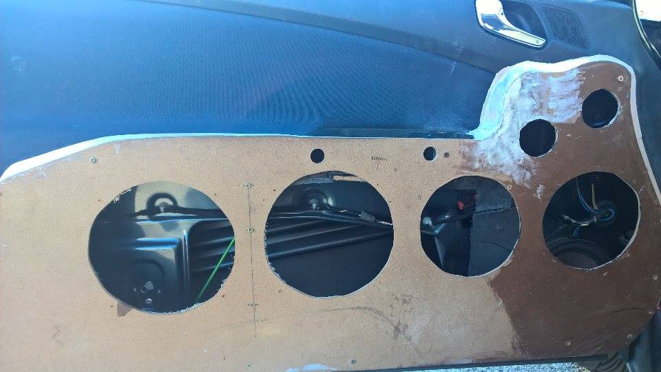

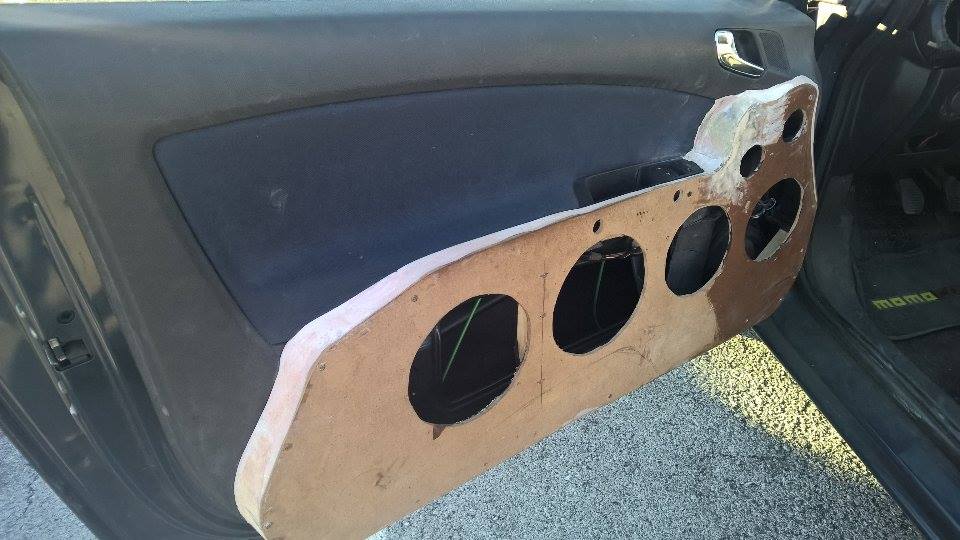

Oggi ho iniziato a insonorizzare le portiere in vista di un possibile upgrade audio.
Fogli butilici rivestiti in alluminio nelle lamiere esterne ed interne della portiera, doppio strato nella zonq del woofer:
Il secondo step consiste nel chiudere con gli stessi fogli tutti i fori di ispezione presenti nella portiera, e ricoprire il tutto con vernice antirombo mista a sabbia fine:
Infine le cartelle interne sono ricoperte in ogni dove di fonoassorbente adesivo:

Grazie, guarda ho appena finito sono esausto! 2 giorni di lavoro ma ne è valsa davvero la pena! Il risultato acustico è davvero sorprendente! Sembra quasi che ho cambiato woofer per come scendono adesso! Anche se non sono niente di che adesso rendono davvero bene e non sono nemmeno amplificati.
Detto questo, il peso sinceramente non lo so.. ma secondo me tra tutto almeno 3kg a portiera se non di piu ci sono adesso.
