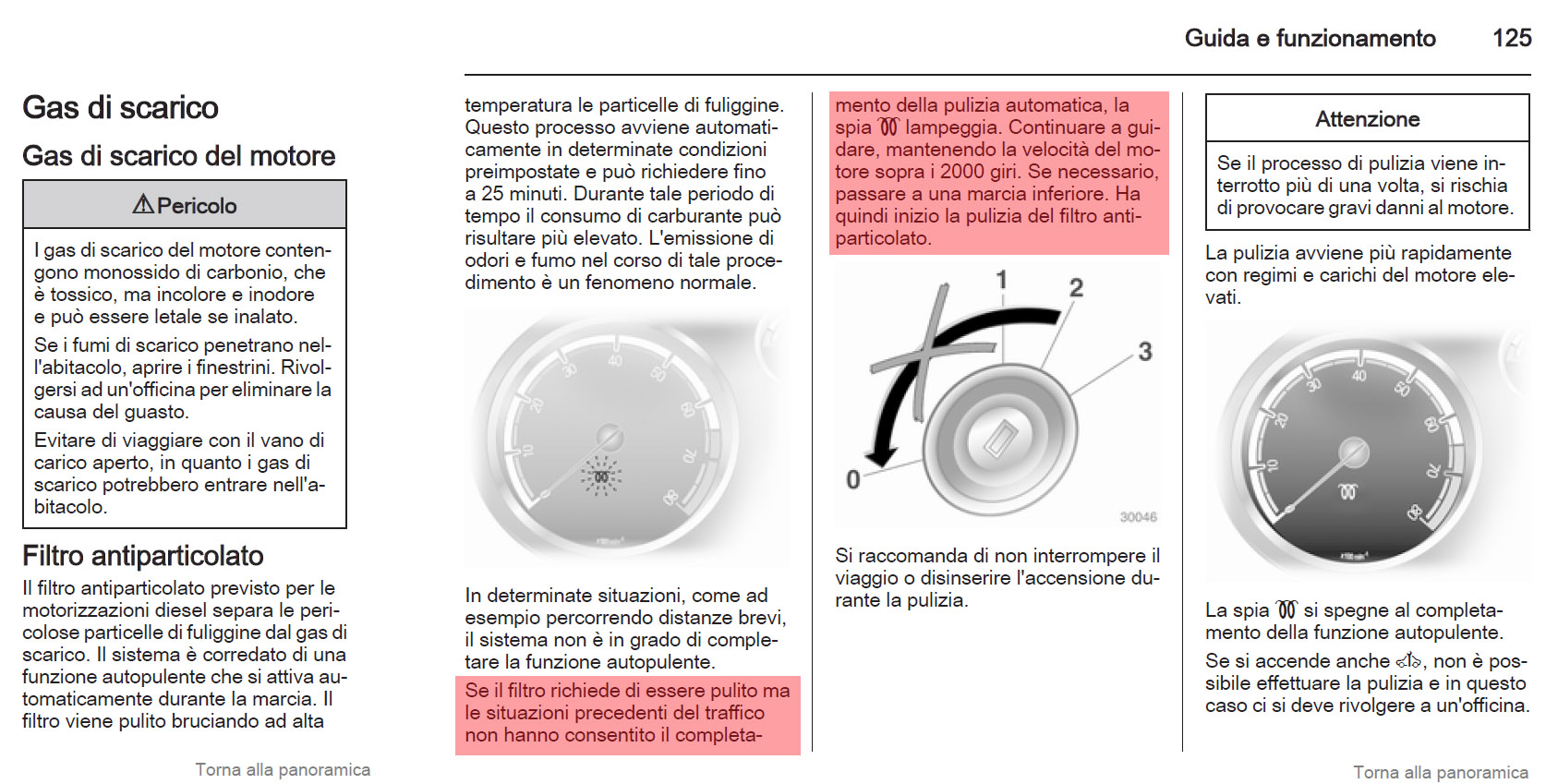

Per sfatare i miti dei meccanici Opel incompetenti, ho fatto un piccolo collage del manuale della MY2011 (il più recente sul sito Opel) riguardo il FAP.
Non credo che il manuale dica c*****e

Messaggioda Corsa-95cv-Sport- » 03/08/2011, 12:34
Fai una cosa..vai sul tuo libretto a pagina 125 circa dovrebbe stare li e leggi se sulla tua macchina hann omesso questa spia che si accende ogni volta che sta rigenerando regolarmente...perchè mi sembra strano che hanno messo una spia che si accende quando sta rigenerando regolarmente quando fino a ora cè si diceva anche sul restyling che la spia si accende solo quando la rigenerazione è stata fatta male come dice sopra il manuale ripostato da aiden..se hai questa funzione come dice il meccanico lo dovresti avere sul libretto manutenzione..

Messaggioda Corsa-95cv-Sport- » 03/08/2011, 18:59
Corsa-95cv-Sport- » 03/08/2011, 13:34 ha scritto:Fai una cosa..vai sul tuo libretto a pagina 125 circa dovrebbe stare li e leggi se sulla tua macchina hann omesso questa spia che si accende ogni volta che sta rigenerando regolarmente...perchè mi sembra strano che hanno messo una spia che si accende quando sta rigenerando regolarmente quando fino a ora cè si diceva anche sul restyling che la spia si accende solo quando la rigenerazione è stata fatta male come dice sopra il manuale ripostato da aiden..se hai questa funzione come dice il meccanico lo dovresti avere sul libretto manutenzione..
Si magari una volta se si accende per sbaglio non è detto che si deve cambiare l'olio se succede 2 volte consecutive si..ovvio che quello che dici tu è una cosa buona mica male però..
Riguardo al fatto che dice alessio che il meccanico della opel gli ha detto che quando si accende la spia sta rigenerando non credo sia cosi forse si è scordato di dire che sta rigenerando perchè ha fatto una rigenerazioen male..però se alessio dice che il meccanico dell opel gli ha detto che ogni volta che rigenera si accende la spia allora è una cosa piu che strana..secondo me non può essere cosi..sul libretto manuale cè scritto tutte le funzioni e se su quella di alessio dice che si accende la spia ogni volta che rigenera il libretto lo dice.. :) ..
