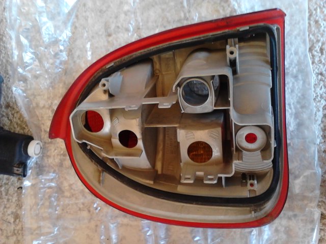

ciao dj, per smontare il faro, una volta tolto il coperchio da dentro il baule (dal quale si accede per sostituire le lampadine), ci sono tre bulloncini da svitare!. uno superiore e due laterali se non ricordo male. Se riesci così, altrimenti appena posso ti posto un paio di foto.
Anzi, ti metto una foto dei fari smontati almeno così ti rendi conto di dove si trovano le tre viti!.

Grazie mille molto gentile ma sei sicuro siano bulloni?

Messaggioda lupin » 08/07/2013, 16:49
sono viti con la testa a dado. Ti ci vuole la chiave a tubo

Messaggioda tramtram » 10/07/2013, 1:17
confermo quanto detto da lupin, la chiave deve essre da 8 mm ma puoi prenderla anche normale, quindi aperta o chiusa, basta che allenti un po le viti con la chiave e poi continui a svitare a mano, per il faro posteriore destro invece devi perdere più tempo.......
