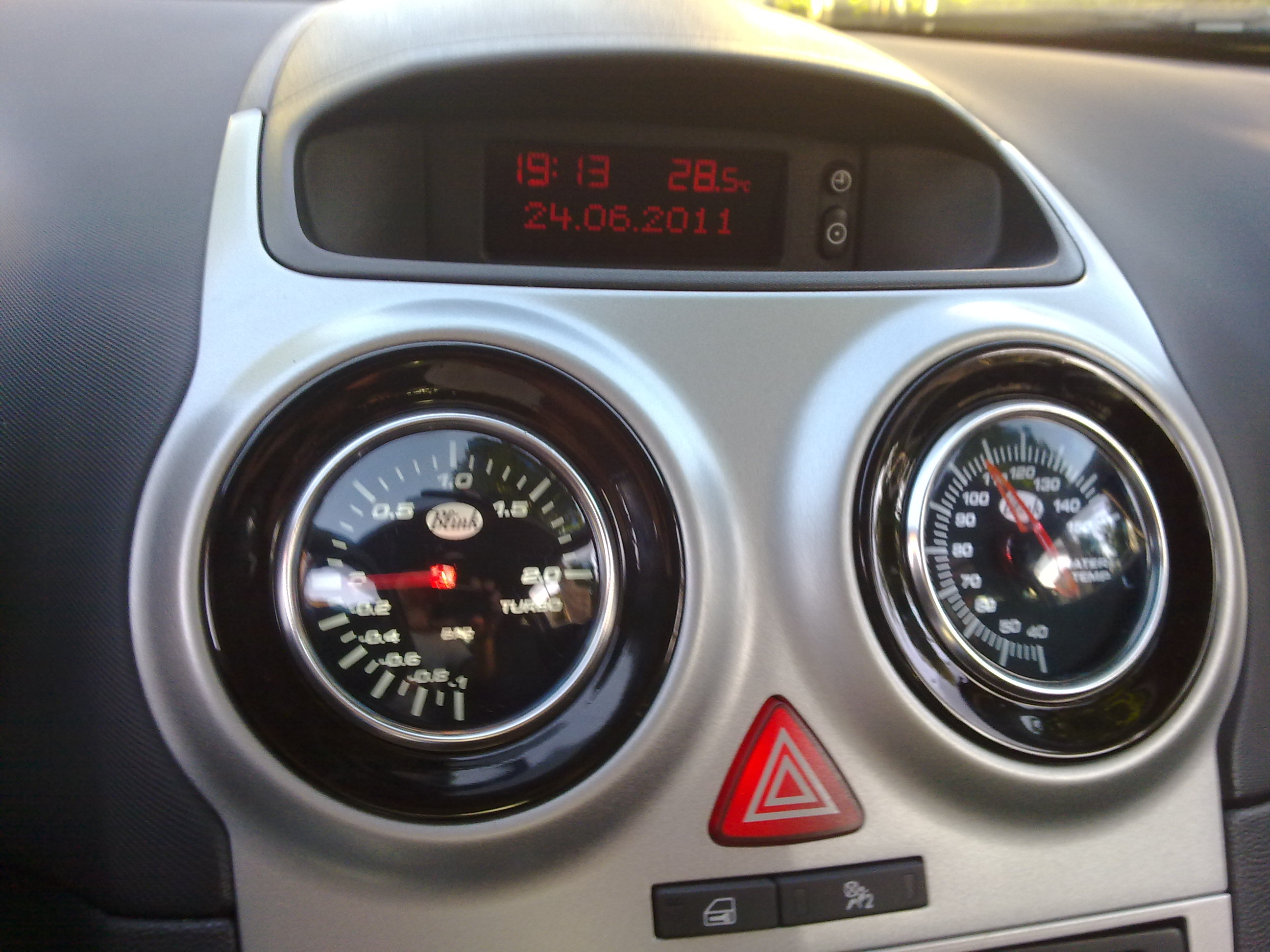

Siccome ho intenzione di montarli anchio, temperatura acqua, pressione olio, dove vanno collegati, la sonda dell acqua va sul tubo del radiatore, mentre quella dell olio? e poi il portastrumenti da montate si adatta bene, si incastra bene?

gli strumenti non montano bene, devi obbligatoriamente adattare le bocchette.. per il manometro olio, sapevo che esiste una sorta di attacco a T, che consente di leggere da una parte la pressione e dall'altra la temperatura dell'olio. la sonda dell'acqua a me l'hanno messa nel motore (ora non so di preciso il punto, credo sia la pompa che va al motore) in modo da leggere i valori dei liquidi a caldo e non una volta che sono nel radiatore e vengono raffreddati

Th3_CrOW » 23/12/2011, 20:45 ha scritto:gli strumenti non montano bene, devi obbligatoriamente adattare le bocchette.. per il manometro olio, sapevo che esiste una sorta di attacco a T, che consente di leggere da una parte la pressione e dall'altra la temperatura dell'olio. la sonda dell'acqua a me l'hanno messa nel motore (ora non so di preciso il punto, credo sia la pompa che va al motore) in modo da leggere i valori dei liquidi a caldo e non una volta che sono nel radiatore e vengono raffreddati
Fai conto che quell dell acqua la collegherei all entrata del radiatore, così è ancora calda, comunque come portastrumenti intendevo quello sul montante, dici si incastri bene?

Th3_CrOW » 13/01/2011, 10:46 ha scritto:Apro questo thread per chiedere qualche consiglio per montare sulla mia corsa D un portastrumenti (a 3 spazi) e relativi strumenti.
Avete consigli su quali componenti acquistare e a quanto può ammontare il costo di installazione?
L'idea era quella di mettere un manometro per la pressione turbo, temperatura acqua e voltmetro..
Il problema è che non voglio metterla sul montante laterale, perché, facendo le corna, se faccio un'incidente, l'airbag mi sparerebbe tutto il quadro strumenti in faccia e non penso sia piacevolissimo.. XD

allora sarà mia intenzione montare manometro turbo e temperatura acqua. visto che quest'ultimo non è presente sulla corsa D
in aggiunta il voltmetro.
il problema che 2 saprei dove posizionarli: ovvero resinati e fatto un bel lavoro sopra al cupolino del tachiometro hai lati in basso. ma il terzo divent aun po un problema.
