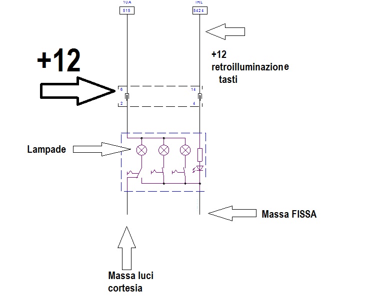

Si lo so che si può risolvere, l'elettronica é il mio pane quotidiano :) . Ma sulle corsa che montano lo specchio di serie, guardando lo schema originale, quando accendi le luci dai pulsanti lo specchietto non può spegnersi. Per questo rimango perplesso :S :S .
Forse Opel ha deciso di dare la massima visibilità dello specchietto solo quando apri le portiere per questioni di sicurezza.... boooooo :surprice:
Lo schema da te postato non va bene perchè gli interruttori e pulsanti delle plafoniere lavorano sulla massa non sul 12 volt, poi scusa dovresti fare questo lavoro su ogni lampadina quindi sono 5 diodi e 5 cavi ....... :nonono: :nonono: non mi piace.

Ma il pin delle luci di lettura è attivo sul +12V giusto? L'unico modo perchè funzioni correttemente e non si scurisca è che si interrompa il +12V; questo vale anche con la lampada di retromarcia (e l'ho verificato con il multimetro)....i diodi da mettere sarebbero solo 3: 2 luci di lettura più 1 di retromarcia quindi sarebbero già meno....guarda proverò e vediamo se funziona :cool: ragionando bene ho pensato che questa soluzione è più funzionale di quella originale, così almeno quando qualcuno si specchia accedendo le luci di lettura o quando si inserisce la retro non si scurisce lo specchio....dopo potrei anche sbagliarmi... :D

Messaggioda bimbumbay » 09/01/2014, 19:08
No nelle luci di lettura l'interruttore è messo tra la lampada e la massa, interrompe la massa e il +12 é fisso. Ecco lo schema:

Messaggioda mapu DJ » 14/01/2014, 13:25
Ok bimbymbay, ho controllato e pare che faccia proprio come sul tuo schema...il mio errore nasce dal fatto che avevo letto da qualche parte nel forum che le luci di lettura erano interrotte sul positivo, ma vedendo direttamente la plafoniera effettivamente avevo sbagliato..comunque con una piccola modifica posso ottenere lo stesso effetto di inibizione sia con le luci di lettura, sia con la luce di cortesia che all'inserimento della retromarcia, sempre utilizzando dei diodi...appena posso posto una foto :cool:
