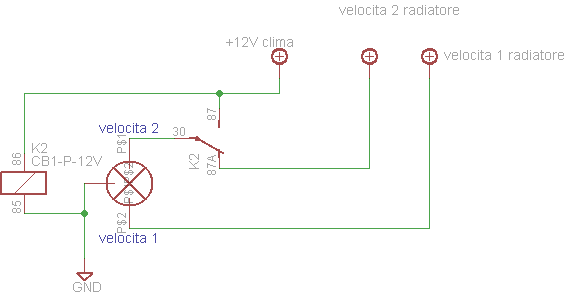

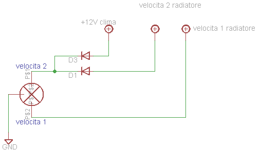

Messaggioda sorinsmarty » 29/04/2015, 21:59
ok. i tre fili della ventola radiatore cosa sono ?
negativo, positivo velocita 1, positivo velocita 2?
bisogna essere sicuri. non vorrei che il terzo fosse un sensore o qualcosa
comunque nella prima ipotesi lo schema e questo
questo con il rele:
Ultima modifica di sorinsmarty il 29/04/2015, 22:07, modificato 1 volta in totale.
